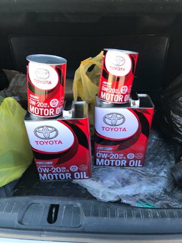

Вот такое масло в моторе сейчас залито, проехал на нём всего 300 км

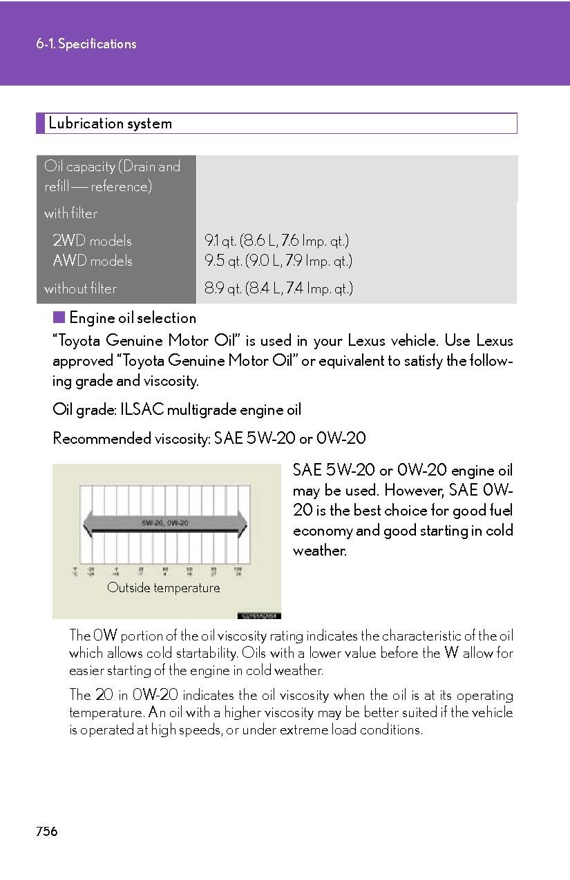

Будет ли аргументом мануал с Lexus.com ? Там нет даже 0W-30 / 5W-30
https://drivers.lexus.com/lexusdrivers/resources/owners-manuals?model=LS460&amp;year=2011&amp;type=om  (для 2011 года, рестайл?)
https://drivers.lexus.com/t3Portal/document/om-s/OM50B80U/pdf/OM50B80U.pdf

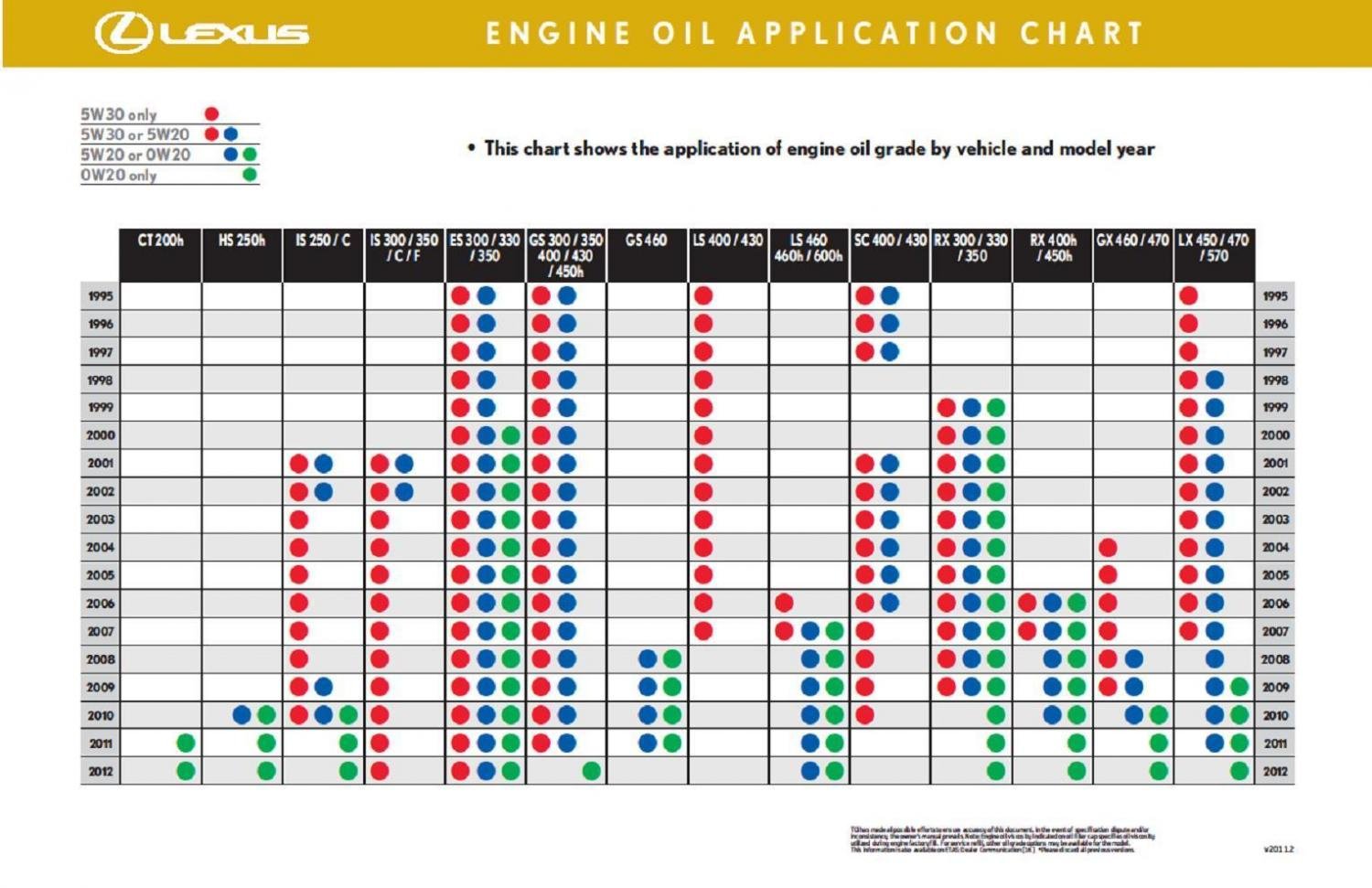

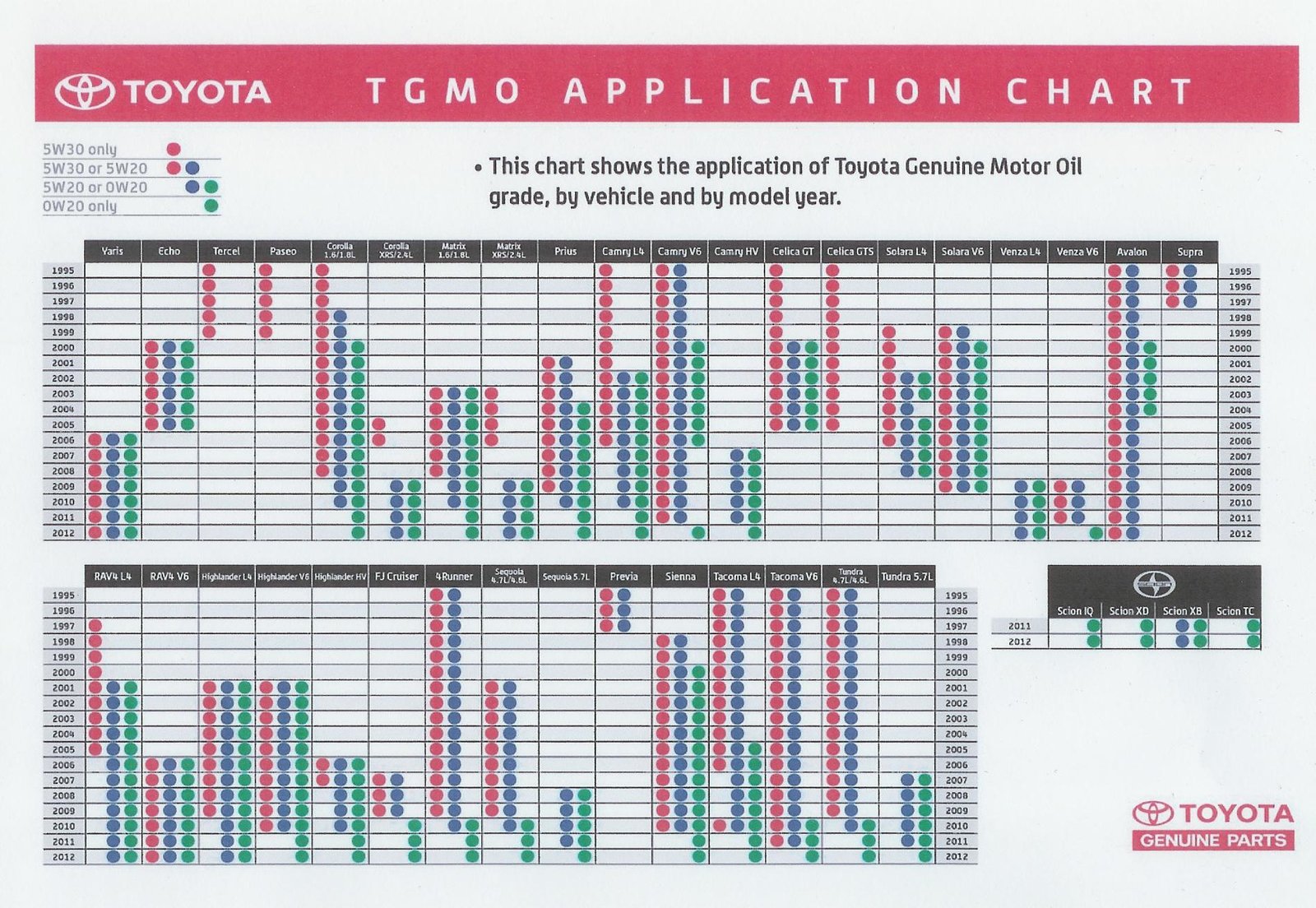

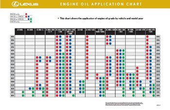

Также полно общих рекомендаций по маркам авто для североамериканского рынка, разобраться несложно (где серия UR установлена)
1640267599_ToyotaOilChart_USA.thumb.JPG.5eb4b94cbff85672d0b07f9c31bb2fa5.JPG    1972594229_LexusOilChart_USA.thumb.jpg.1354b6a64ad54772d1dcc9be8aae503b.jpg

1 час назад, Ethereal voyage сказал:
Очень хороший выбор, я бы на нем и оставался круглогодично. Понаблюдайте.
Только 10000 км не используйте. Вы же к мотору хорошо хотите относится?
