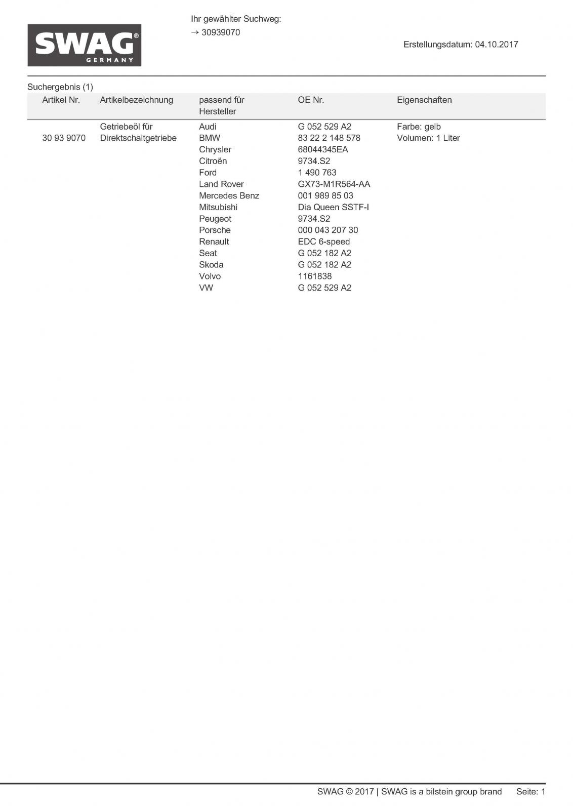

4 октября 20179 г Закреплён Здравствуйте.Мне в сервисе залили в мкпп масло swag 30939070 для DSG. И очень меньше меня смущает этот момент.подходит ли это масло? Машина octavia 1.6 bse.
4 октября 20179 г Сфотографируй обратную сторону литрушки, чтобы разборчиво читалось понаписанное там.

5 октября 20179 г Автор Я уже понял что лучше оригинальное нужно было залить. И пост какие масла в эти коробки лить читал. Вопрос в том, могу ли я ездить на масле, залитом в моем случае? Залито в сервисе спецализирующемся по ваг авто. Машину только купил, поехал на диагностику и масло, заодно, сменил. Кстати, изменений в работе коробки не заметил после смены масла (проехал около 1000км).
5 октября 20179 г Все будет нормально работать. Лично мне просто масла под этим брендом мягко сказать неприятны. Но работать такое масло будет. Даже, попридержал, у мотуля каталог разрешает лить масло для дсг в мануалку.
5 октября 20179 г Судя по изложенной выше информации, масло залили от DSG6. Лучше его слить и залить масло для МКПП и DSG7. Рекомендуемая вязкость 75W.
5 октября 20179 г @Сергей 174, Darkwing Duck имел ввиду лишь коробку DSG7 с "сухим" сцеплением (DQ200). SWAG 30 93 9070 предназначен для DSG6 и DSG7 с "мокрыми" сцеплениями. Когда начнутся проблемы с переключениями попробуйте добавить Liqui Moly Getriebeoil-Additiv. В SWAG 30 93 9070 нет молибдена, он есть в SWAG 10 92 1829, который является прямым заменителем VAG G 052 512 A2 Изменено 5 октября 20179 г пользователем Penske
6 октября 20179 г Тут опять упирается все в обсуждение самой сути этих масел. Почему ликви моли, мотюль указывают оба допуска от ваг на одном масле? Значит замена не критична и аналогичность возможна? Тогда непонятно почему ваг так принципиально разделяет, и производители масел ...529 ( он же Castrol transmax dual) и ...182 ( он же Pentosin ffl-2) пишут только по одному допуску? Давно уже б сделали анализы и Того, и другого и поставили точки над и. С меня пентозин был бы без проблем.
