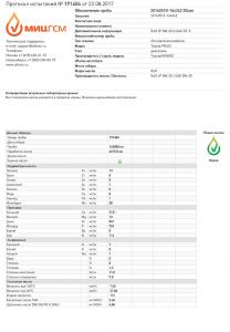

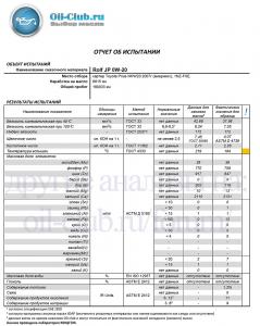

Масло: ROLF JP 0W-20.
Автомобиль: Toyota Prius NHW20 2007г (америкос), 1NZ-FXE, коробка так называемый электровариатор, на самом деле просто планетарный редуктор
Общий пробег на одометре:
99 440 миль (160 033 км)
Пробег на масле: 4 110 миль (6 615 км)
Моточасы: не считал
Израсходованное топливо: не считал, средний расход - 39,9 MPG ( 5,91 л на 100 км) по городу и 41,1 MPG ( 5,72 л на 100 км) по трассе.
Доливки масла: примерно 1,9 литра.
Присутствие отложений в двигателе ДО: есть, видно по горловине - легкий налет, легко соскребаемый ногтем до металлического блеска.
Присутствие отложений в двигателе ПОСЛЕ: так же и осталось.
Автозапуск: не использовался
Наличие чип-тюнинга: нет.
ГРМ: цепь
Предпусковые подогревы: не использовал
Период эксплуатации: с 16.03.2017 до 12.08.2017 весна-лето, температура окружающей среды от -7С до +39С.
Срок эксплуатации: 5 месяцев
Топливо: Роснефть 92
Режимы: город/трасса 50 на 50 из них первые 3 350 км чисто городская эксплуатация, остальная часть пробега – поездка на юг. Маршрут:  Брянск – Армавир – Аше (под Лазоревским) по дорогам Р120 -> Р119 -> М4 -> Р217 до Армавира, оттуда «местными топами» с выходом под Адыгейском на М4 и далее по A147 до Аше, и назад, в обратном порядке.
Фильтр масляный: Nitto  4TP-121
Фильтр воздушный:
 TOYOTA 17801-21040
Объём заливаемого масла: с заменой масляного фильтра 3,7 литра (полный объём 4,1 литра).
Отбор масла: шприцом медицинским 20 ml через щуп в полиэтиленовую бутылку 0.6 л из под Аква Минерале.
Что было до этого масла:
 последние две замены до этого было UZAUTOOIL Premium SL/CF 5W-30.
Промывка промывочным маслом: не делаю - в картере остался несливаемый остаток старого масла.
Rolf JP 0W-20 Toyota Prius 6615km DSam (UOA BASE).pdf
post-2-0-73049100-1503627177_thumb.jpgpost-2-0-66486000-1503627178_thumb.jpgpost-2-0-24542500-1503627179_thumb.jpg
Ого доливочка! Еще двигатель так прилично бензин льет.
Доливка 1,9 литра?! Это не опечатка?!
Нет, 20-е Приусы очень даже могут кушать масло. Многим помогает раскоксовка, участники Гибрид-клуба в Хабаровске практикуют применение GZox или Кенгуру + BG109.
@DSam, а сколько обычно доливал на других маслах?
 На пробег примерно около 5 т.км, уходило - остаток от 4-х литрушки, это где-то 300-400 мл + в районе 0,5 л. Итого в районе 0,8 литра, но точно не более 1 литра. Но это почти 100% город. Тут чуть более подробно про расход масла - http://www.oil-club.ru/forum/topic/28105-aktciya-rolf-otchety-po-aktcii-pisat-syuda/page-10?do=findComment&comment=985052
ЗЫ до этого достаточно долго лил масла с вязкостью 5W-30, это была первая 0W-20 за несколько лет. Кстати, по мурзилке (америкоскому мануалу) и на заливной крышке у меня предписано лить исключительно 5W-30 с API SL и выше и ILSAC GF-4 и выше.
А вообще субъективно мне больше всего понравилось UZAUTOOIL Premium SL/CF 5W-30. Оно проходит по минимальным допускам API SL и ILSAC GF-4 и судя по состоянию заливной горловины, после нескольких замен вроде начало по чуть чуть отложения отмывать...
Изменено пользователем DSam
Значит Лукойл Люкс тоже норм в твой двигатель.
Да многовато ушло, надеюсь дело было в режиме трасса...
