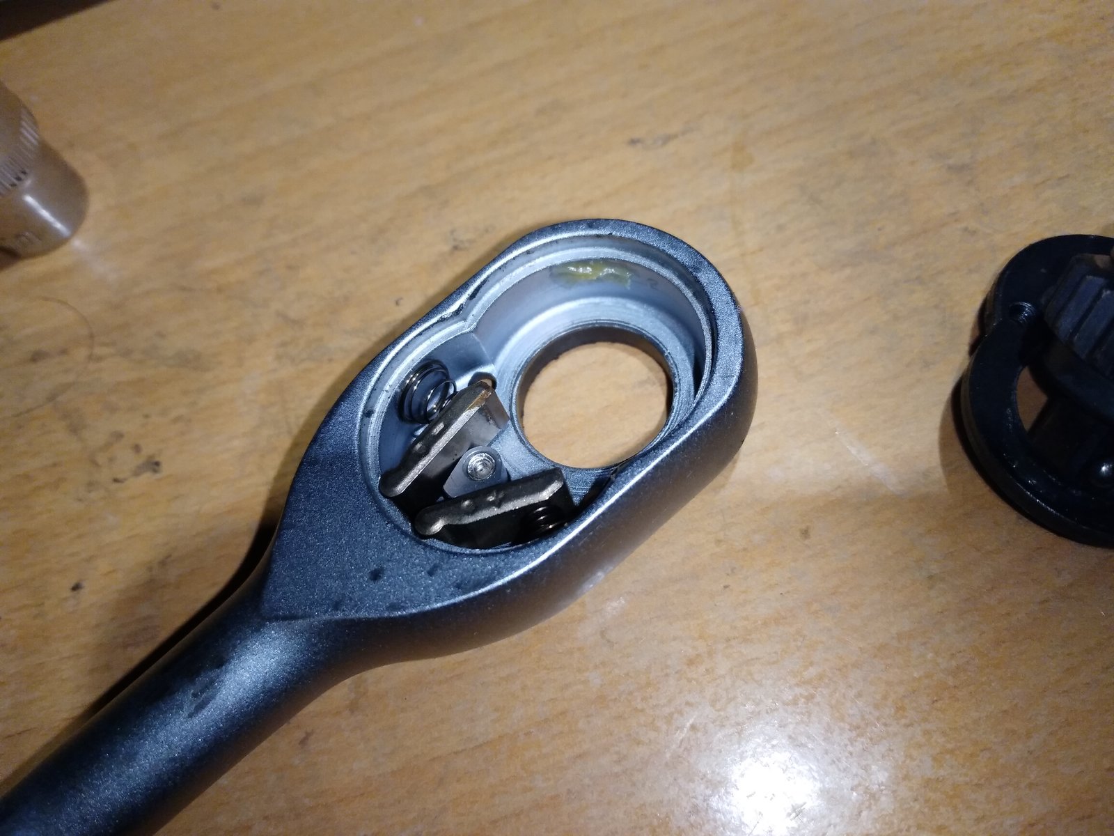

Малая трещотка Форс.
С одной стороны пишут, что типа бренды против смазки в трещотках.
С другой стороны вот эта жалкая капля смазки что такое?

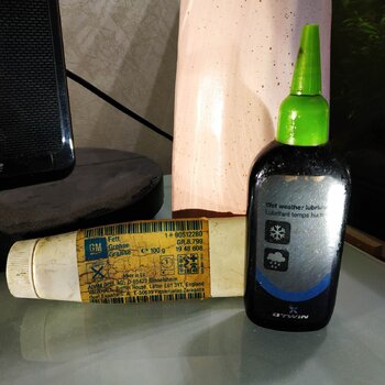

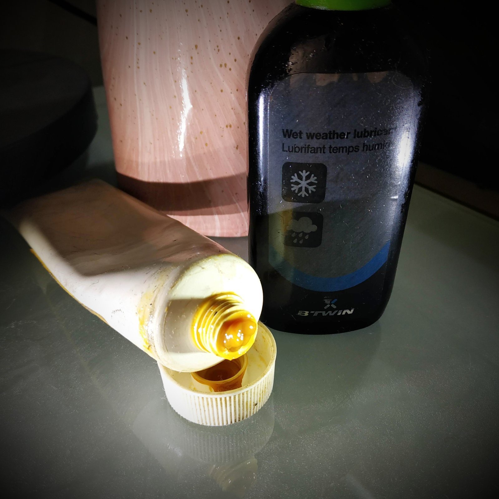

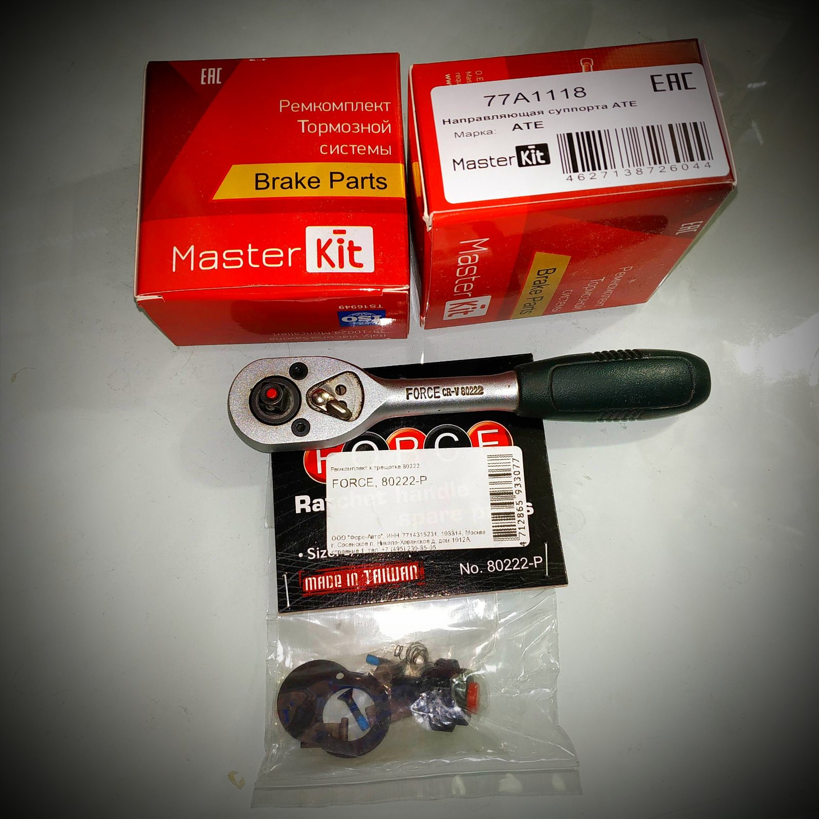

У меня сломался один из двух стопорных сухариков, от силовой нагрузки, поменял сухарик, прокапал внутри  смазкой для вело цепи и мазнул литолом GM
Ремкомплект к трещотке 80222 FORCE 80222-P
