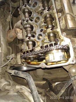

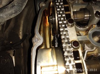

8 августа 20179 г Популярное сообщение Закреплён 1) Кия Церато 2011 г вып, кузов TD 2) Двигатель G4FC 1,6 л 3) Масло и интервал замены до 120 000 км неизвестен, но т.к. машина гарантийная думаю Шэлл 5W40 и интервал 15 000 км. После только корейские недорогие масла в пределах 1000 рэ)) Кикс 5w20, Драгон 5w20, 0w20, сейчас вообще оригинал Кия Хэндай GF-3 который, по 200 р за литр. Всегда перед заменой мягкая промывка маслосистемы в пределах 200-300 км. Один раз на 160 000 км помылся BG-109 + Gzox в цилиндры (по Белководусу). Масло от замены до замены не уходит вообще. тьфу 3 раза)) Мотор везет, едет вровень с новым Сид 2016г...но работает грубо как дизель. 4) Интервал смены после 120 000 км - не больше 5 000 км, либо 200 м/часов 5) Бензин онли 95, по трассе + ацетона добавляю. Есть чип, кат выбит. 6) Режим в основном город, трасса 20 %. Много холостого зимой, много пробок. Но если есть место, мотор крутится 4-5 об. Причина вскрытия проверка натяжения цепи.
10 октября 20179 г У тещи сид 08 года пробег 140000 работа двигателя точь в точь такая же. Болячка этих моторов. Цепь в норме сказали смириться

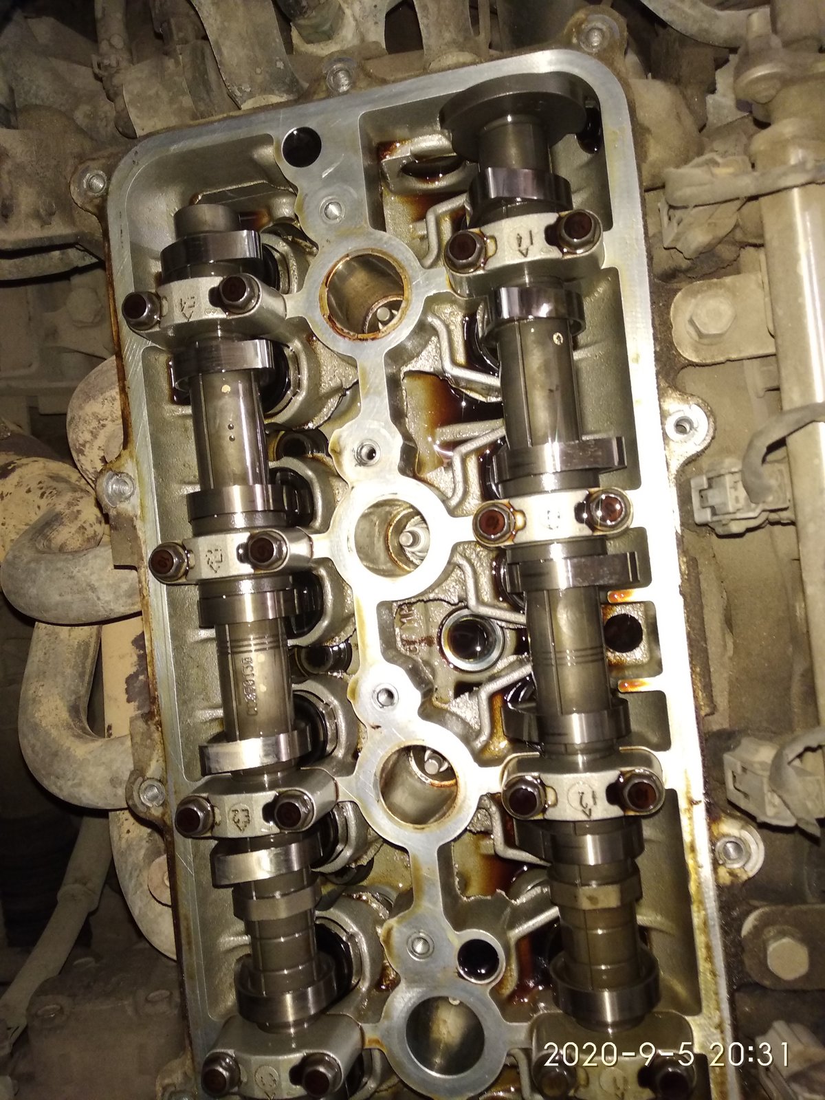

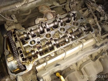

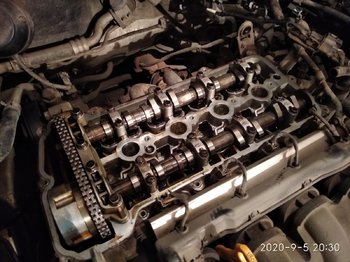

15 сентября 20206 г Автор Популярное сообщение Пробег 215 000 км, причина вскрытия замена прокладки КК, масло последние 15000 км - 5W30, меняю также 250 м/часов.
