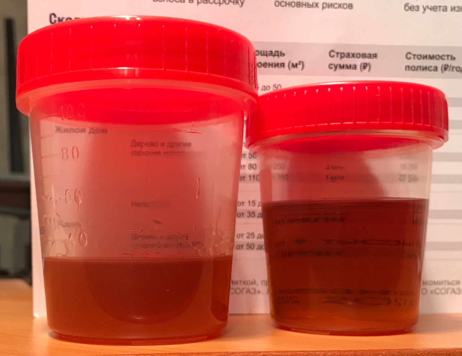

Может ли это масло помутнеть при хранении 2 года?
Хранилось при комнатной температуре. Прошло два года с момента производства. На фото слева.
Если канистра была закрыта и хранилась в квартире, то скорее всего нет - это такое с завода разлито. Если канистра была плохо закрыта и в помещении (например гараж) было то +30С то -30С - канистра дышит воздухом с влагой и масло может "обводнится" и стать мутным. Как правило это не сильно страшно, при попадании в двигатель оно нагревается, вода испаряется. Но сильное обводнение, конечно портит свойства масла.
torcon Канистра хранилась в квартире при комнатной температуре и была запечатана.
Но насколько была герметична вот тут не обратил внимание.
А в Вашей практике были оригинальные масла, которые сразу с завода были мутными? Т.е. такое бывает?
Здесь на форуме кто-то писал, что производитель Лукойл даже как-то однажды подтвердил, что да у них была партия мутного масла сразу с завода.
