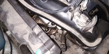

Всем добрый день!
подскажите пожалуйста может быть так, чтобы мне у официального дилера ВАЗ эту процедуру сделали не качественно? например не подзакрутили или перезакрутили, или не так распредвал положили :)
отдал машину им на эту процедуру, герметик взял анаэробный перматекс, который здесь посоветовали. теперь иногда бывает какая-то вибрация (рокот я бы даже сказал, который проходит через 20 секунд примерно) из мотора. и почему так?  и что еще более важно, есть риск, что они там что-то сделали так, что мотору теперь хуже будет, чем было, когда масло было в 4 свечном колодце, но никакого рокота не было никогда...
Думал, как лучше, а получилось не понял как... и срок гарантии на работу (14 дней) уже прошел. просто некоторые болты на крышке на вид грязные. Они или их не домыли когда все делали или заново сочится масло.. Обидно...И тревожно, не упустить бы износ и потом выход ДВС из строя.
В сервис-центре утверждали что процедура распространенная и они опытны в ее выполнении...
Когда свечи меняли уже после проклейки, то в четвертом колодце было сухо после проклейки, но что интересно, сухо, но были какие-то остатки грязи или запыленного масла... Поделитесь соображениями коллеги пожалуйста! не охота лишний раз платить за всякие диагностики, нои чтобы двигатель сломался тоже не хочется. масло спустя пару дней после проклейки поменял, но рокот был что на том, что на сейчас свежем масле.. Вот некоторые фото просто снаружи как все выглядит...
Рокот опиши условия лучше.
Болты протереть тряпочкой и оценить скорость замирания с учётом погодных условий и условий эксплуатации.
Накосичить всегда есть что.
Над душой стойте у офоциалах при работе.
В 10.11.2018 в 23:24, Racer сказал:
обычно в первые минуты после прогрева и как мне показалось при медленном повороте (развороте), например на стоянке, то есть при очень очень медленном движении или при вывороте руля...
насчет стоять над душой не получилось, при том что двое суток у них была машина
Уверен что двигатель?
А не шрус какой-нибудь трещит при повороте?
Так похоже ничего не подскажу.
46 минут назад, Racer сказал:
не знаю... просто такой рокот бывает и при прямом положении колес..
ладно, поживем , увидим
спасибо!
На холодную, на горячую пофиг? Езжай пусть по гарантии на работу исправляют.
14 часов назад, Racer сказал:
по моему чаще на холодную
Лучший совет попробовать припречь сервис кто делал это.
