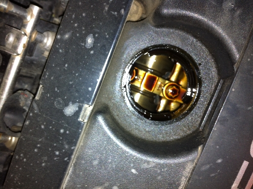

Не понятна ситуация с лакированием даже на коротких интервалах.
Вот фото горловины. Делал вечером со вспышкой, днем без вспышки реально желтее выглядит. Пробег масла на данный момент 5тыс. До использования Dexos2 двиг был идеально белым(без налета), для сравнения на фото посмотрите на трубку слева. К сожалению фото "До" у меня нет.
Изменено пользователем teamUshakov
почему для меня это интересно. в нашей большой семье есть опель астра и дизельный тигуан с DPF. давно хотелось подобрать одно масло в оба авто, чтобы не заморачиваться с доливкой. тогда ориентируемся на допуск BMW LL-04 чтоли?
@teamUshakov ничего магакритичного не вижу ;) сделай пару раз промывку хорошей 5-ти минуткой и смени производителя масла.

, Я не говорил, что картина критическая, просто делюсь наблюдениями после смены LL-A-025 на Dexos2
