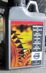

Volvo 31325136 - ориг. жижа муфты Халдекс.
Забегал один Вольвовод, хотел сменить фильтр и масло на муфте.
Есть ли аналог вольвовского масла? Что за трансмиссионка там внутри интересно.
оригинальной жижи для халдекса нету, но не уверен, все разливается в банки соотв. автопроизводителей и самое дешевое от вольвы, себе в ЛР лью его.
Volvo 31325136
Volvo 31367940
Volvo 31367941 (вроде как самый последний вариант, но не уверен).
Все жидкости продаются параллельно, сделаны в Швеции (на Fuchs, бывший Statoil).
О полной взаимозаменяемости не скажу, в нормальных сервисах в VIDA по VIN
находят соответствующий артикул. На замену надо мало, поэтому выискивать более
бюджетный вариант (при его отсутствии) смысла нет.
