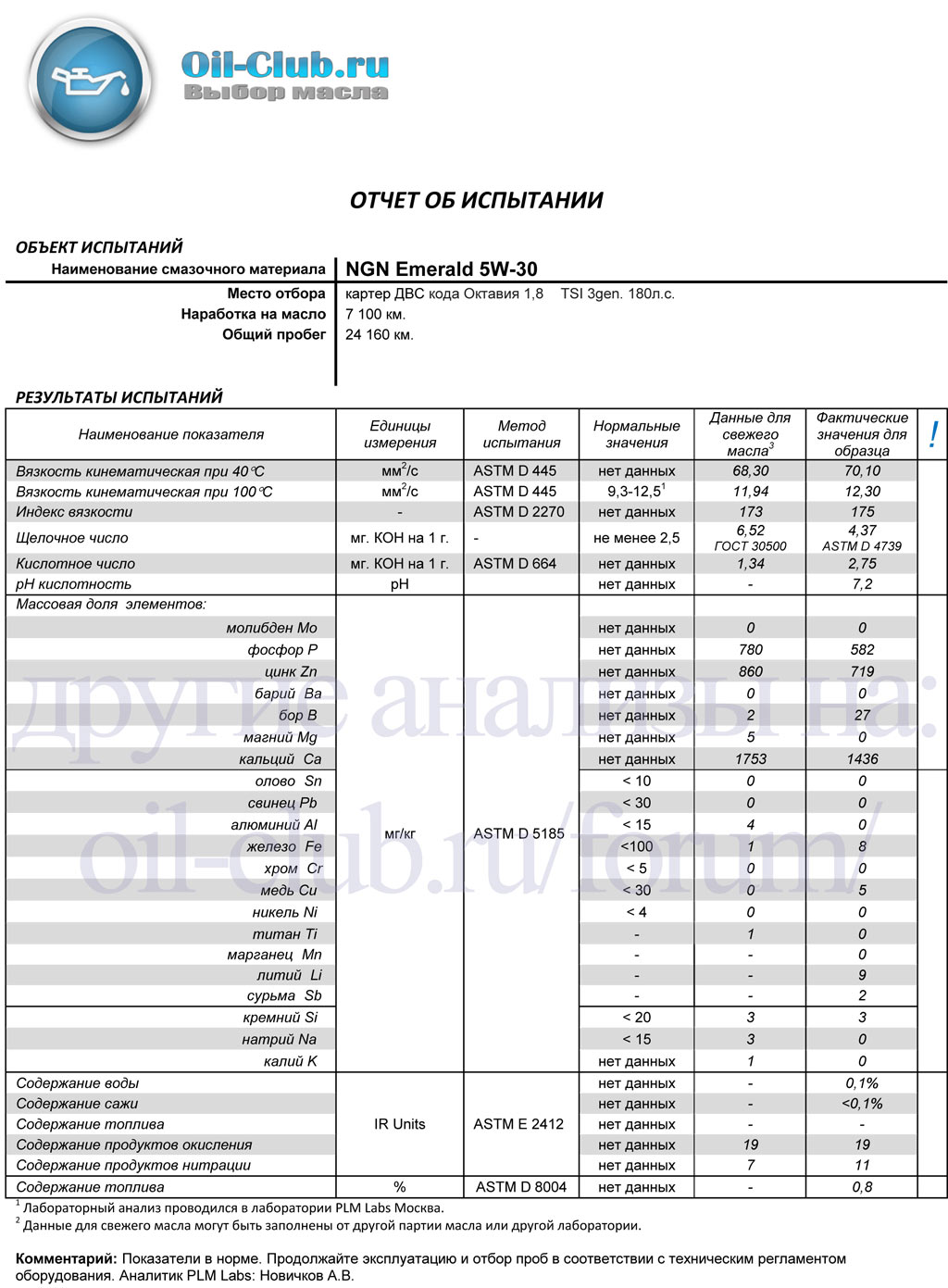

NGN Emerald 5W-30 отработка на Skoda Octavia после 7100км
