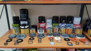

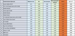

Сравнение 15 масляных фильтров на Toyota Camry 40

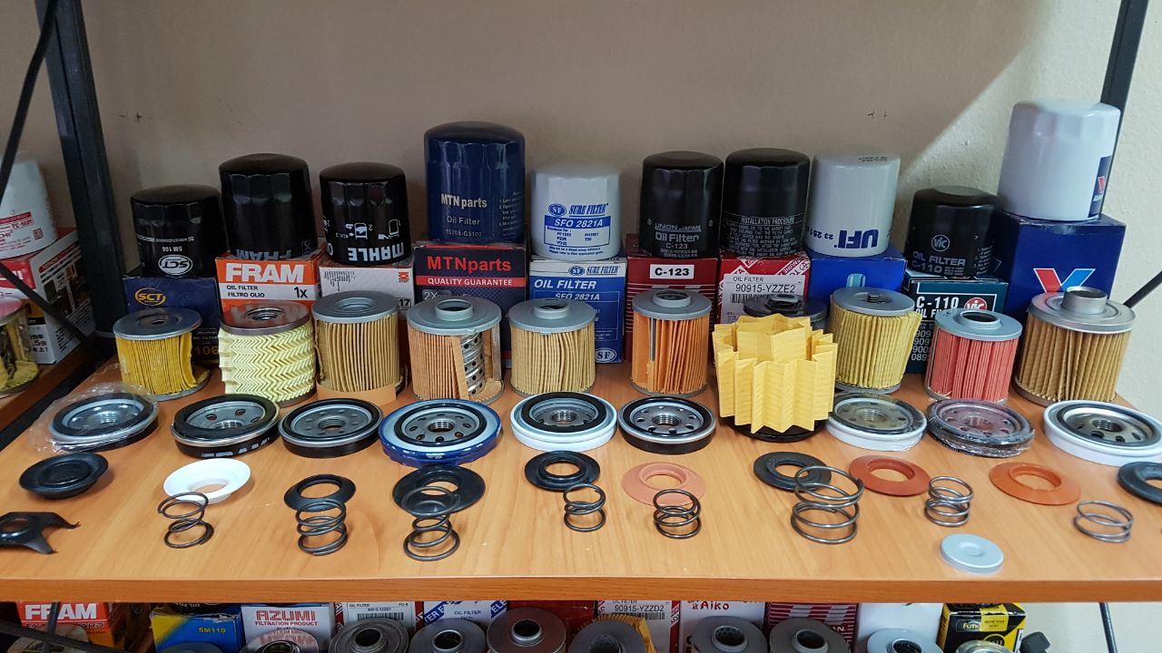

А какой из них Union то? Встречал данные фильтра в аналогах, особо никогда им значения не придавал
На первом фото 3, справа на втором 5 справа.

На них написано С-123 и С-111

Получается наш тест подтвердил Ваши ожидания?
Так точно )
Что-то не совсем понятно, зачем вы рассматривали низкие фильтры для Камри 40 с двигателем 2,4л. Кнехт ОС217, с ним давно все понятно, но вот низкие фильтра от ВИК С110 и ему подобные не совсем сюда подойдут, да и Фрам 5317 не совсем сюда. Есть довольно-таки неплохие фильтры для Камри 40 от ВИК С113, Манн идет на нее W610/9,а у вас фильтры Манн больше подходящие для Митцу и Хонда. Есть неплохой Нитто 4ТР-124, Асакаши С113J.
Мы выбирали в принципе все что есть на рынке без разделения. Иначе выборка была бы еще меньше. У нас выбор не такой как в России.
За подсказку спасибо, в следующий раз постараемся этот момент тоже учесть.

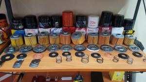

Юнион в топку , 2 раза в морозы выдавливал масло и это в Астрахани....Знакомый торгует ими и говорит,что такие жалобы были не однократно, на лето фильтр отличный, на зиму только нитто/вик/манн
Спасибо за замечание! При визуальном осмотре вроде со стороны конструкции не было особых нареканий, значит в эксплуатации это проявляется.
VIC c110 хорош, 6 лет его использую,спасибо большое за обзор,я так понял,что обратный клапан у него силиконовой,а значит не теряет своей эластичности,в отличии от резины,еще раз большое спасибо
Какая связь качества фильтрации с площадью элемента? Площадь это пропускная способность и сопротивление потоку. Нет там задачи улучшить качество фильтрации. Тут возможен только вариант ресурса до отказа, но что бы забить масляный фильтр надо либо умереть мотору либо заправлять масло из бочки для отработки, хотя и тогда будет скорее первый вариант
