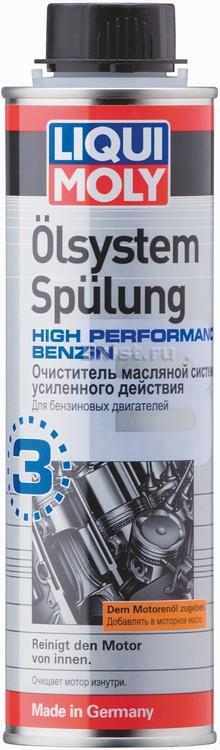

Я перед заливкой использовал это
Потом промывал промывочным с заменой фильтра. Столько каки вышло, не ожидал...
