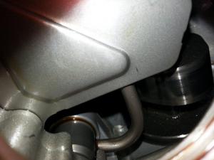

 Автомобиль: Тойота Королла 2011
 Двигатель : 1 ZR-FE
 Пробег: 116 000+
 Бензин: АИ-95
Точное название масел и вязкостей на которых ездил: Toyota 5W-40, 1 раз Mobil 5W-30.
 Интервалы смены:10 тыс. км
 Вид топлива :бензин
 Режимы: 40% город и 60% трасса
Может я не в ту тему пишу и кидаю фото , но не нашел куда разместить мой вопрос на сайте.
Всегда пользовался вышеуказанным маслом, сейчас залил Shell Helix Ultra 5W-40, проехал 3 тыс.км обратил внимание что внизу шомпола стала появляться какая-то взвесь, похожая на растворенную сажу, угольную пыль и т.п. , перетекает вместе с маслом по шомполу. Раньше кажется я этого не видел или не замечал, но скорее первое.
Также отвинтил крышку отверстия куда заливается масло, обратил внимание что под ней есть некий коричнево-рыжеватый (буроватый) налет, который очень просто , сразу стирается если провести ватным стиком, другими словами налёт не твердый, отдирать не нужно.
Претензий к работе двигателя не имею.
Фото прилагаю ниже.
