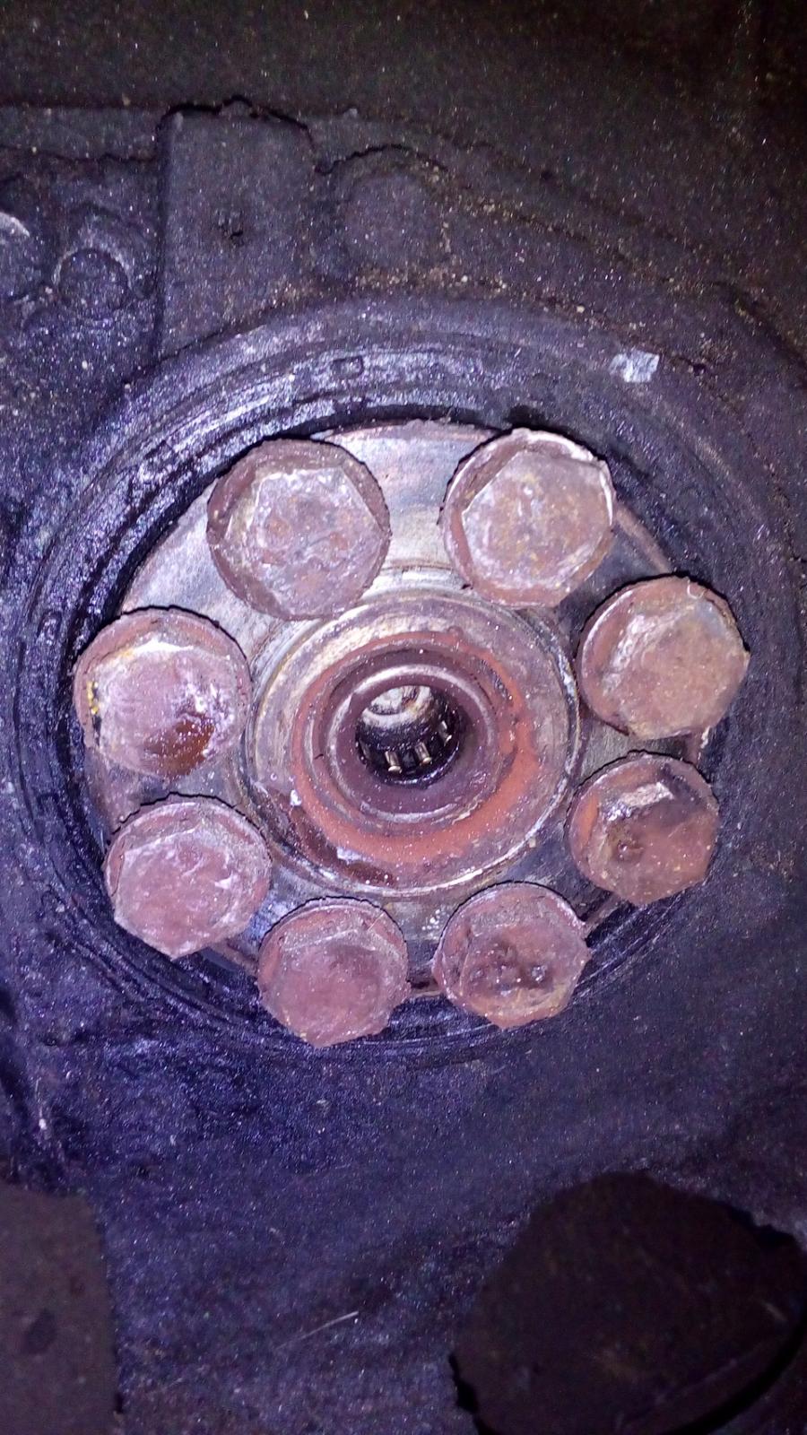

Добрый день всем.Вопрос собственно в названии темы.Прошу помощи в подборе смазки для игольчатого подшипника коленвала.

Это со стороны коробки?
В чём проблема, чтоб воды не боялась, держала в пределах  от обитания авто и до +150 и, обороты там не больше тахометра на приборке.

Нет,ты не про то подумал.
я подумал про то что нужно,а вот ты немного неправильно его назвал - это подшипник хвостовика называется

Спасибо,но хотелось бы услышать рекомендацию на конкретный продукт.

Chevron Black Perl NGLI 2 в самый раз он много где продается

Блин,много разных смазок есть в гараже,а именно этой и нету.Но если не ошибаюсь она вроде как с молибденом.

@oxygen, Нет, Chevron Black Perl без Mos2. С добавлением дисульфида молибдена  Delo® Heavy Duty Moly 3% EP, Delo® Heavy Duty Moly 5% EP и Delo® Heavy Duty Synthetic Moly 5 % EP.

Nsk в шариковый подшипник такого узла закладывает mobil polyrex em

С молибденом туда точно нельзя.
Из гаражного ассортимента бери ту что лучше к отвертке прилипает :)

Есть Delo® Heavy Duty без молибдена,вроде красного цвета.
