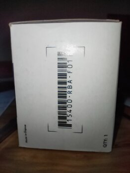

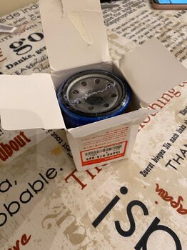

Купил фильтр Honda 15400-RBA-F01, и придя домой решил посмотреть информацию о нем и смотрю на выложинные здесь фото немного другие. То есть подпись made in France есть, но нет подписи Purfluxe и  противодренажный клапан черного цвета,  здесь, у всех выше представленных, цвет ближе к коричневому, перепускной клапан не малинавого, а металлического цвета, ФЭ вроди не елачкой уложен. Метал который с дырками, потертый, как бутто поцарапаный.  Не подделка ли?
Изменено пользователем Ansari
Судя по  всему подделка!
Изменено пользователем CRESTAkrasnodar

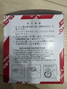

Приобрел 90915-20003, но начитался, что и
не делают его лет 8 и
коробка Тойота/Лексус а щас, вроде, просто Тойота, и
закрывается коробка просто своей крышечкой картонной, а не двумя створками склеенными,
какой то странный штрих-код 9980 на верхних створках коробки,
нет буков перед надписью 115010-5410 на самом фильтре,
цифра на дне фильтра 1 (хотя, это и на 1-то не похоже, какая-то кривая стрелка), а должна быть 3.
Пленка защитная отрезана не зубчиками, а просто кое-как,
Ещё и Маде ин Жапан!
Но при этом так все аккуратно и качественно сделано, вот я и думаю, есть ли малейший шанс на то, что это просто очень старый, но оригинал?

11.07.2023 в 00:58, Aston сказал:
Из личного опыта скажу, что очень старые запчасти выглядят несколько иначе))
Ну, а вообще это подделка.

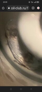

Во первых должен быть Тайским, а во вторых у меня есть внутренняя уверенность (вопреки тому что на страницах данного ресурса меня в этом пытались разубедить) что на оригинальном фильтре не может быть написано "FDR" вместо "FOR".
12.07.2023 в 17:15, CRESTAkrasnodar сказал:
где это?
не увидел
