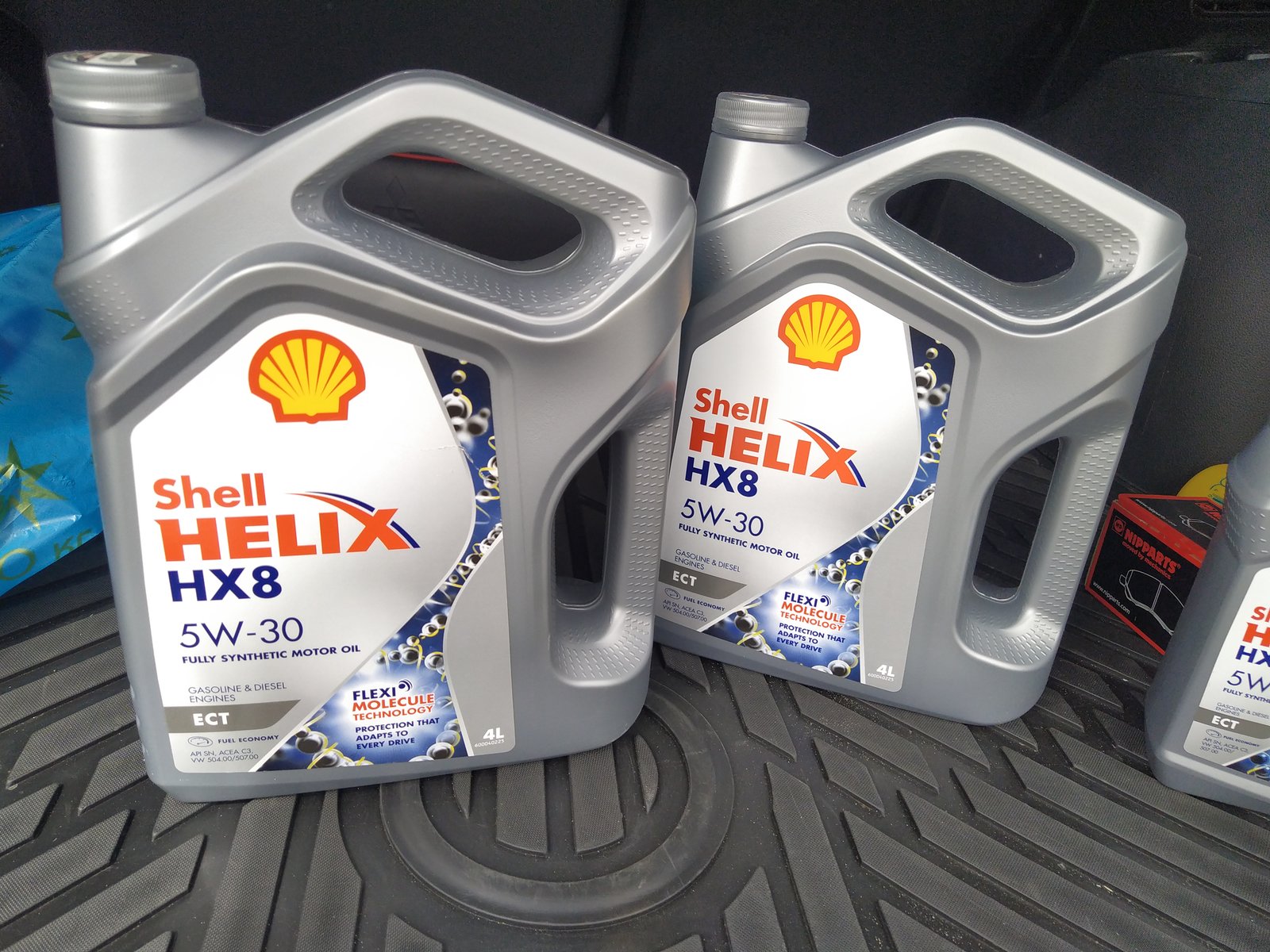

Подниму тему, себе в Паджеро Спорт с 4N15 залил Шелл такой, надеюсь не ошибся по форуму про это масло инфы крайне мало
Как основное Шелл рекомендует с допуском Фиат и 504/507 Vag
Shell Helix Ultra ECT C2/C3 0W-30
Что лучше для этого ДВС из двух Шелл?
6 часов назад, BlueWhale сказал:
Без разницы.
