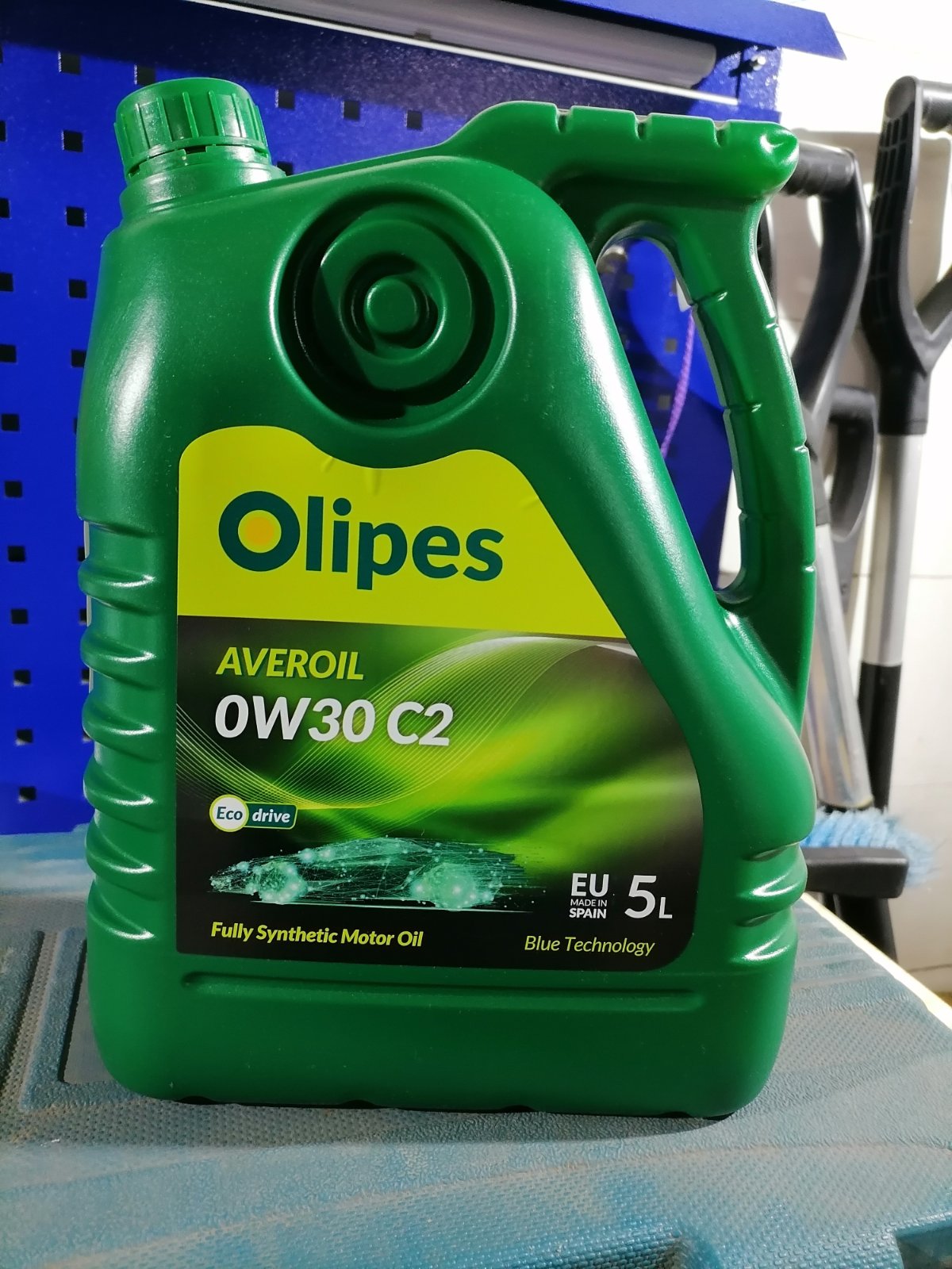

Fenix моё уже пришло.
вот и мое подоспело
Fenix  Когда планируется заливка ?  У нас морозы ниже -30 сейчас давят . Но, Я ещё на прошлогоднем Лукойле ( 0w30 a5) пока что . Пуск уверенный .

как набегаю 7-8 ткм, пока только 4,5. там залью, я не буду разбивать зима или лето

совсем забыл отписаться, масло залил 2,5 тыскм назад, авто чувствует себя хорошо, работает не шумнее чем на несте, катал и по трассе до 150 км/ч и по городу, оф роада нет-не угорает. значек масленки гаснет мгновенно.
