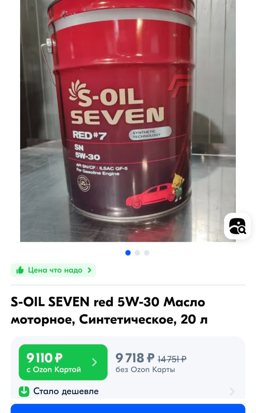

Всем здравия! =) Возобновлю темку: по итогу предыдущего вопроса выбор пал на Петро Канаду 5-30 в mr20de, и 5-20 в G4KA. Но запасы масла кончились, и встает новый вопрос: что брать в нынешних реалиях?)
Пока на примете Лукойл Джинезис Армотек ЖП 5-30 в ниссан, и  Лукойл Джинезис Армотек ФД 5-30 в Киа. Покритикуйте, пжлста, или подкиньте своих "реалий".
Dimaska044 в обе тачки и катать до 250 м.ч.
на озоне   9110р. -20л  ведро.
08.05.2025 в 16:49, Golfreef сказал:
Спасибо! Будем посмотреть)
А на зиму что лучше глянуть? Его же 0w30 или 5w20?

В оба двигателя до 250 моточасов:
Лето: S-Oil 5W20; Кикс 5W20
Зима: S-Oil 0W20; Кикс 0W20
