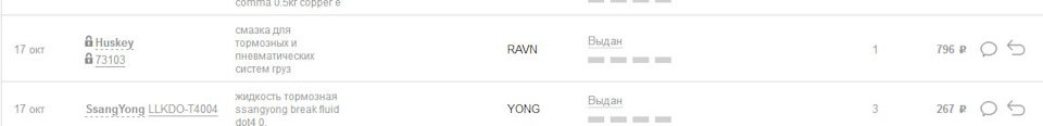

2 часа назад, D'AVerk сказал:
Ссылку по цене дешевле 1000р давайте и в наличии! А скриншоты я тоже могу наделать любые, я этот шеврон тоже по 300 рублей брал раньше.
2 часа назад, DEMONGDV сказал:
А кто мешал два месяца назад взять по этой цене?
