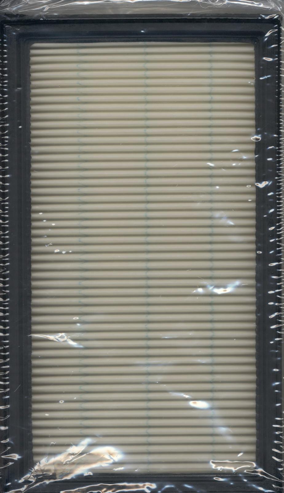

Toyo - воздушные фильтры
Воздушный фильтр ДВС производства Toyo.
Как и принято у этого производителя приятная коробка, аккуратное и точное изготовление самого фильтра.
Фильтрующий элемент пропитан, для сбережения сенсоров датчика MAF, ну и пропитка ни в каком виде не пропустит пыль.
Что тут можно сказать - Toyo на высоте, одно удручает - его фильтрующей продукции нет в свободном доступе в РФ.

Mahle тоже с пропиткой. Можно Nitto и Vic найти
Они все с пропиткой? И как определить есть она или нет?
Спасибо.
Изменено пользователем Pomor
@Pomor,Те, что с пропиткой - герметично запаяны в толстую плёнку. Но маслянистость и запах всё равно есть.
Это надо один раз увидеть, потом ни с чем не спутать.
