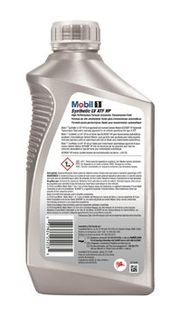

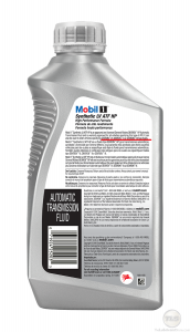

Теперь база GTL (CAS 848301-69-9) + новая упаковка и артикулы для заказа 124715  (1 qt., set of 6)  или 124715-1 (1 qt)
3415050_mob-124715-1_nr_xl(1).thumb.jpg.84b240090dfbe99dfa4014c457c8745e.jpgmob-124715-1_xl.thumb.jpg.af65842c4be1a4c7f0ac267616422bb3.jpg
