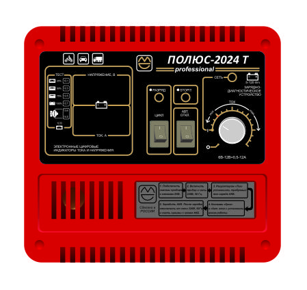

Меня много спрашивают каким зарядным устройством я пользуюсь.
Я пользуюсь зарядными устройствами ПОЛЮС. Производство Микросистема, г. Бийск. Раньше назывались ТАКТ.
Устройство имеет ручную плавную установку тока. Т.е. можно выставить десятые доли ампера. Конечное напряжение 16-16,5 В. Ток не снижается на всей стадии заряда. Имеется кнопка автоотключения, но я этой функцией не пользуюсь, мне она не нужна, сказать ничего не могу. Есть кнопка ЦИКЛ. Эту функцию я постоянно использую. При нажатой кнопке устройство будет заряжать АКБ с паузами. 30 секунд заряд, выставленным током, далее 30 секунд пауза. В этом режиме АКБ меньше греется, меньше кипения в конце заряда, более лучшее усвоение заряда и рост плотности. Можно использовать при этом нагрузку (лампу), тогда будет 30-ти секундный цикл заряд-разряд. Но я этим способом почти не пользуюсь.
У меня модель 2024Т. Максимальный ток 20 А, 24В, имеется амперметр и вольтметр. Есть и модели с меньшим током, 12 В и с другим табло, без вольтметра, стрелочное или светодиодное.
Данное ЗУ не запустится, если напряжение АКБ ниже 5-6 В. В этом случае нужно либо запараллелить другую заряженную батарею, либо если есть другое ЗУ с функцией 13,6 В, то можно "взбодрить" АКБ на этой функции, а далее переключить на ПОЛЮС.
Если не пользоваться режимом автоотключения, то нужно контролировать заряженность, т.е. не забывать, что заряжаете АКБ, иначе АКБ выкипит. Если плотность или напряжение не изменяются в течение 2 часов, то заряд можно прекращать.
Меня данные ЗУ вполне устраивают. На них зарядилось тысячи АКБ, многие работали по 5-6-7 лет, некоторые работают до сих пор, причем заряжаются на ПОЛЮСах регулярно. Я это к тому, что данный тип ЗУ не снижает срок службы АКБ, как утверждают некоторые, в том числе и на этом форуме.
Из минусов: высокая цена, качество сборки (такое ощущение, что собирают вручную на коленках), не точность показаний амперметра и вольтметра (завышают показания примерно на 0,1-0,2), со временем теряется точность реостата установки тока (но это видимо от частого использования), не подходит для заряда GEL и AGM.
Могу рекомендовать это устройство для тех, кто хочет и может контролировать процесс заряда. Можно, конечно, пользоваться функцией автоотключения, но тогда проще и дешевле будет купить обычное автоматическое ЗУ.
Прошу фанатов Сороки не писать, про "кипятильник", про 16 В, про плотность, про алгоритмы и т.д и т.п, дабы на превращать тему в балаган. У вас есть своя отдельная тема.
