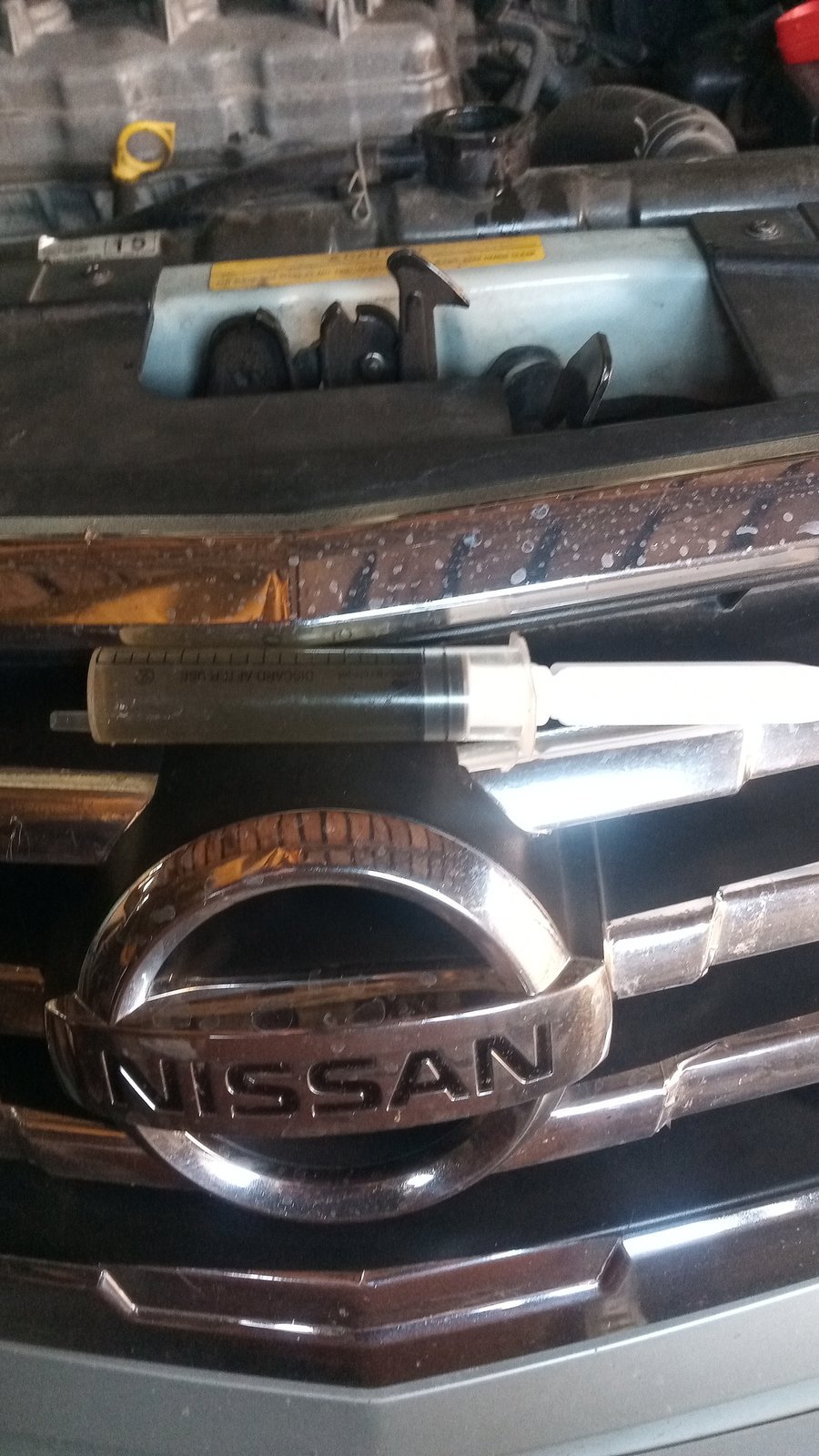

Этой весной в мае 2020 купил антифриз Totachi Super Long Life Coolant -50,промыл систему 3 раза,первый просто проточной водой из шланга пока не пошла чистая,второй раз с промывкой Лавр классический влил пузырь налил горячей воды поработал двс на нем 20 минут,слил,налил дистилированной воды,также поработал 20 минут,слил,намыл бачек до состояния нового,ну и залил Тотачи,по началу пару месяцев контролировал заглядывал,жидкость сомнений не вызывала,была зеленая,не мутная,температура не зашкаливала. Перед зимой решил все осмотреть...открутил крышку бачка а там раствор мутный какой то. Набрал в шприц глазам не верю... за пять (5) месяцев мутная субстанция похожа на воду,вылил закачал с радиатора в нем такой мути нет,но на цвет вода. Опять придется всю эту псевдояпонскую бурду сливать и заливать хотя бы Кулстрим,может уберегу кого от заливки этой бурды. В левом шприце остатки новой жидкости из канистры,в правом шприце из радиатора она чище,на шильдике ниссан набрано из бачка с мутью. Время прибывания антифриза в системе охлаждения лето 2020 года 5 месяцев представляю что будет через год с данных (японских технологий).
2 часа назад, TUBAZIT сказал:
Походу, коррозия...

Да уж прилип с этим фризом,до этого лил родной он за 4 года подчти не изменился в цвете,чуть меньше насышенный цвет стал,пока не увидешь глазами не поверишь что Тотачи может такой шлак продавать,возможно просто от температуры выцвел краситель но откуда тогда муть в бачке? Система промыта была как положено,теперь буду покупать Кулстрим с Ниссановским допуском,этот однозначно сливать и передавать привет ТОТАЧИ!!!

мы прочитали Ваш отзыв на антифриз TOTACHI Super Long Life Coolant -50. Предлагаем разобраться по пунктам:
1.      Следуем рекомендациям NISSAN. Автопроизводитель рекомендует замену одной жидкости на другую без использования дополнительных средств лоя промывки. Если промывка по каким-то причинам необходима (необходимо вымыть следы герметика, выпавший осадок в виде хлопьев или следы коррозии и пр), то она производится дистиллированной или деионизированной водой Возможна промывка проточной  водой из крана. Применение моющих веществ при промывке охлаждающей системы автопроизводитель не рекомендует (из-за применения  активных присадок).
Аналогично, в данном случае производитель охлаждающих жидкостей TOTACHI не рекомендует использовать химию, по двум причинам: нет гарантии, что промывка будет полностью выведена из системы охлаждения, также нет гарантии, что остатки не вступят в реакцию с новой охлаждающей жидкостью.
2.      Цвет жидкости при эксплуатации может меняться, смазывающие, антикоррозионные и охлаждающие свойства антифриза не зависят от его цвета. Причиной изменения цвета может быть реакция антифриза на активные (моющие) компоненты промывки, который в нагретой системе охлаждения активно взаимодействовали с металлическими и резиновыми частями оставаясь на их поверхности.
3.      Если у Вас есть вопросы к качеству антифриза TOTACHI, просим Вас позвонить по телефону, который я отправляю Вам личным сообщением и подать заявку на проведение экспертизы для проверки свойств жидкости и выявления причин изменения цвета. Нам понадобятся образцы антифриза из Вашей машины в объеме 0,5л. Результатами экспертизы мы поделимся со всеми посетителями форума.

Надеюсь что решим данную ситуацию,возможно с партией что то не так...готов выслать на анализ жидкость как с системы так и остатки с канистры,для полного понимания сути случившего.
