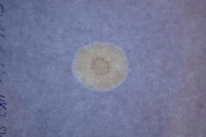

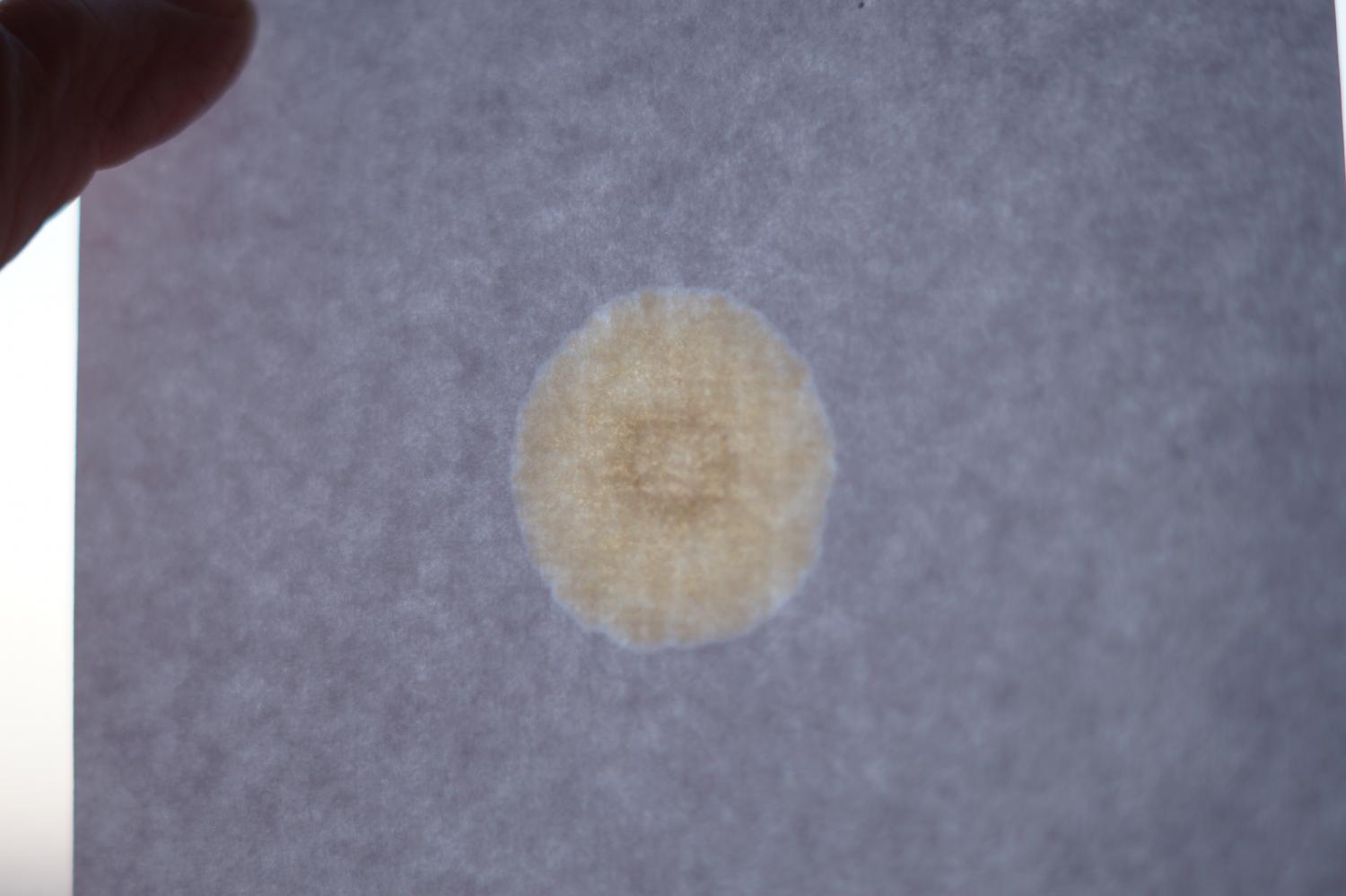

Вариант 1. С предварительной протиркой щупа. Сушка при комнатной температуре 24 часа. Бумага для принтера 80 г/кв.м.
Шелл Хеликс HX-7 5W30 после 200 моточасов и 7060 км. Общий пробег 53000 км. В картере 3,3 литра. Период эксплуатации август-март от +35 град. до -25 град. Сначала трасса 5600 км за 85 моточасов. Затем с октября городская езда 1460 км по часу в день (5 км туда утром, 5 км обратно вечером и прогревы).
Первый снимок - отраженный свет. Второй снимок - на просвет.

масло по капле еще свежим более менее выглядит, хотя по анализу вроде как должно уже умереть, все же это g4FC
Вроде бы на форуме анализов отработок Шелл Хеликс НХ-7 5W30 не проводилось. Не увидел я и отработок на Гамме  масел 5W30 API SN/CF; ACEA  A3/B4; JASO SG+; с допуском MB 229.3; VW 502.00/505.00.

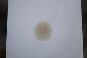

То же самое. Но без предварительной протирки щупа:
Скан обеих капель:

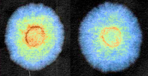

@Романтик 903,я склоняюсь к тому,что у масла пошёл процесс старения.Нам бы инверсию посмотреть.Думаю,что Думус сделает.
@ЛЫСЫЙ, надо думать, что не свежак. Я лишь стою перед выбором, сейчас менять  или на 250 моточасах, то есть через 2 месяца.
Вроде живое еще... но скан не очень имхо - и картинка маленькая и бликов многовато почему-то
@Урфин,надо смотреть каплю слева.А правая капля сделана после протирки щупа.Она вообще нам не нужна.
Спасибо за инверсию. Скан сделан 1:1 в качестве 1200. В двух вариантах - как есть и с небольшим увеличением яркости и контрастности (для наглядности). Не удаётся загрузить на сайт в максимальном качестве. Приходится уменьшать размер файла до 5 Мв.
ну вот так еще можно... только левая (более нужная) капля на более сероватом фоне всё равно, чуть искажает...
