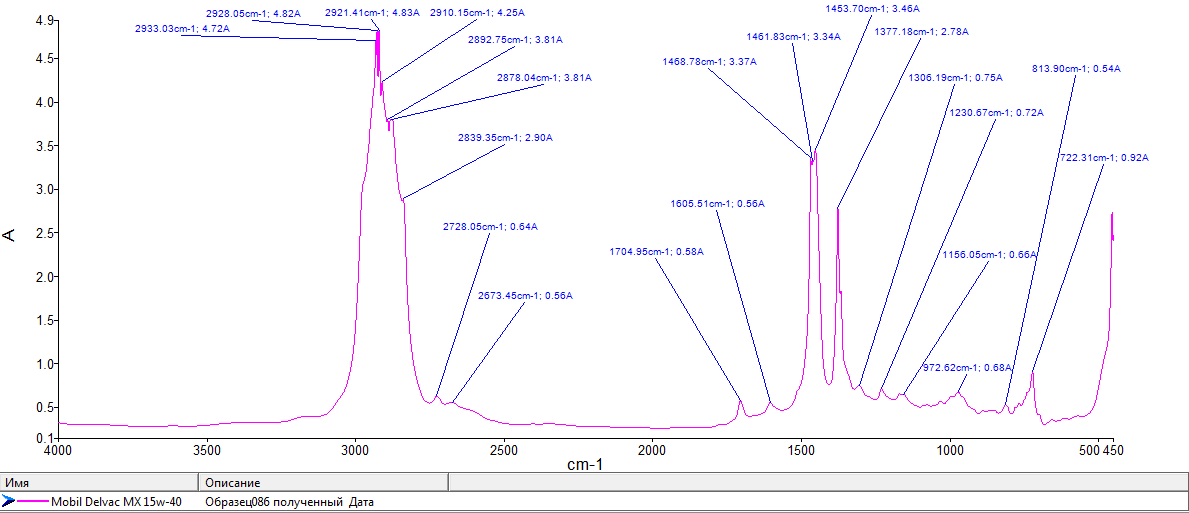

1exx 1 Опубликовано: 14 марта 2017 Поделиться Опубликовано: 14 марта 2017 (изменено) Mobil Delvac MX 15w-40 отработка на Honda VFR800 после 7100км Масло: Mobil Delvac MX 15w-40 (куплено kanistra-shop.ru)Мотоцикл: HONDA VFR800, 2004 г.в.Общий пробег на одометре: 46660 кмПробег на масле: 7100 кмМоточасы: ~100 часовИзрасходованное топливо: ~400 литровДоливки масла: не доливалПрисутствие отложений в двигателе ДО: нет, двигатель не вскрывалсяПрисутствие отложений в двигателе ПОСЛЕ: изменений не видно, двигатель не вскрывалсяАвтозапуск: не использовалсяНаличие чип-тюнинга: нет. ГРМ: цепь 2 шт.Предпусковые подогревы: не использовалПериод эксплуатации: летоСрок эксплуатации: 2 недели (август-сентябрь)Топливо: Бензин Лукойл 92 - 30%, Газпром 92 - 20%, Башнефть 92 - 15%, Роснефть 92 - 15%, прочие - 20%Режимы: 97% трасса (преимущественно равномерное движение на средних оборотах), движение с пассажиром и багажомФильтр масляный: MANN-FILTER MW 64/1 (не менялся с предыдущей замены масла)Фильтр воздушный: HiFloОбъем заливаемого масла: 3.0 литра (полный объем с фильтром и сухим картером 3,8 л)Отбор масла: через струю из сливного отверстияЧто было до этого масла: 32300-36360: Castrol Magnatec 10W-40; 36360-39470: Mobil Delvac MX 15w-40; 39470-46660: анализируемый образец. Промывка промывочным маслом: не делаю. Изменено 14 марта 2017 пользователем 1exx 1 Цитата Ссылка на сообщение Поделиться на других сайтах
