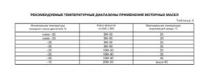

Производитель указал минимум параметров (прикрепил страницу из руководства), если коротко, то:
API SL/SM/SN, вязкость указана в таблице

       Ценники на данный момент составляют 1700 на генезис и 2500 на полартек, есть подозрения, что за такие средства можно найти аналоги не хуже по свойствам, в основном рассматриваю вариант с синтетическими маслами и  использованием продукции  одного производителя 0W30 зимой и 5W30 летом, в связи с свежестью мотора  и отсутствием аномальной жары в регионе,  хотелось бы услышать аргументированные рассуждения в пользу 30-к или 40
