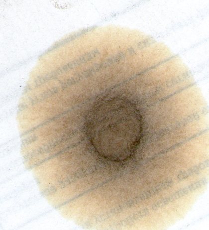

Здравствуйте, помогите определить состояние масла.
1. NGN NORD 5-30                                                                                                                                                                                                                                                                                                               2.HONDA CIVIC D 15B
3. 300 ТЫС
4. 5000 50/50
5. сентябрь - март
6. моточасы не известны
7. топливо неизвестно
8. проба взята после 25 километров пробега, сушилась 24 часа.
9. объём заливаемого масла 3,7 литра доливал 1 литр
на офисной бумаге A4 делал? Какая то страшная капля для такого пробега и тяжести эксплуатации.
Бумага бу .Пару лет лежала в машине. По капле все так плохо?
Вполне капля для 5 тыс., и имхо еще далеко не конец маслу!
@torcon,у меня какулин первые замены было не меньше на Норде по капельной пробе и на меньших пробегах... спустя 3 года масло щас получше выглядит на тех же пробегах... отмывает :D
Неделю назад чистил дроссель хайгиром. Под крышкой клапанов тонкий слой лака. Масло потемнело через 500км после смены.
