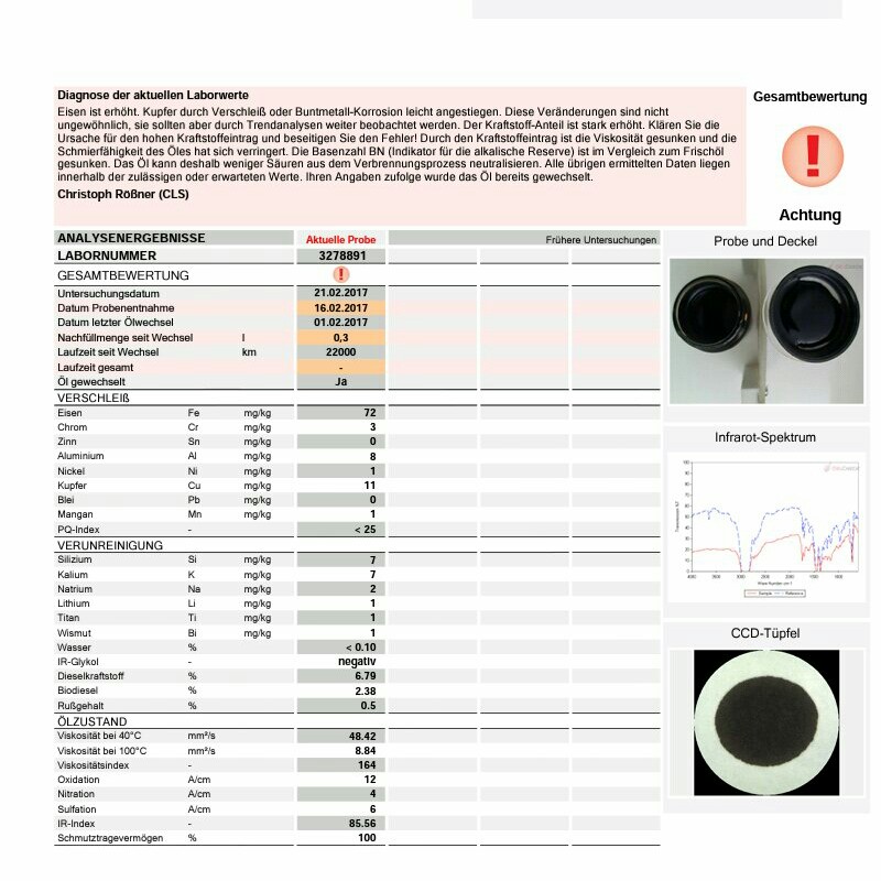

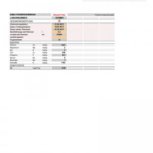

4 марта 20179 г Закреплён Golf 7 2.0tdi 150лошадей 2013. Общий пробег: 95.000 км. Долито 0,3 литра масла. Пробег на масле: 50% автобан, 30% город 20% межгород... Изменено 4 марта 20179 г пользователем AndyML
4 марта 20179 г Тут топлива полно в масле, как я понял. Но для дизеля это не типично. Видимо, надо смотреть систему питания. Форсы пропускают постоянно.
4 марта 20179 г Автор Тут топлива полно в масле, как я понял. Но для дизеля это не типично. Видимо, надо смотреть систему питания. Форсы пропускают постоянно. Да, 6,79% дизеля в масле. Масло двадцадка...
4 марта 20179 г Масло двадцадка... Причем износ вполне разумный, хотя кажется высоковатым. Но не критичный.
4 марта 20179 г Автор А чем автобан отличается от межгород?Ограничением по скорости:Межгород до 100 км/ч Автобан ограничений нет...
