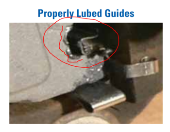

Зачем-то пакетик с молибденовой смазкой прикладывают.
Советы советуют:
Tech Tip_Brake Calipers_051817.pdf

Вагнеровская молибденовая смазка - не держится долго, к весне уже голый металл и ржа растет, там где заканчивается ход колодок по скобе.
Смазка от вмп, в моем случае, оказалась более живучая и препятствовала образованию ржавчины.
Discoverer Вы немного сути не поняли, они в документе пишут что на пальцы наносится эта смазка с дисульфидом, там где контакт метал-метал, а часть пальца которая контачит с пыльником, ее смазывать силиконовой другой смазкой/компаундом их. Насколько такая мудреная схема оправдана и сколько в ней инженерной мысли и маркетингового бреда, тут надо смотреть. Но очевидно что хорошая ПАГ смазки которые все массово применяют более простой и надежный способ. Но всегда будут экспериментаторы.

3 часа назад, Discoverer сказал:
Дебилы потому что и на результат им похер.
Такие же дебилы и в комплект к триподам молибденовую смазку суют.

3 часа назад, yorker сказал:
0. Переведите дословно, что там сказано. Сравните со своим постом, поймете где и что умолчали )
Не надо так вольно трактовать.
1. Смотрите внимательно где и что они показывают, желательно таки скачать PDF и рассмотреть в подробностях картинки.

О коррозии на отдельно взятом суппорте, конкретного авто.
Коррозия на скобе суппорта развивалась там , где вообще ничего не было из смазки.
Молибденовая оставляла после себя ровно "ничего", просто исчезала совсем.
но ржавчина в том месте не развивалась.
1600, по сравнению с пфг110 и пакетика из комплекта колодок - очевидный лидер, по стойкости из этих 3 перечисленных.
