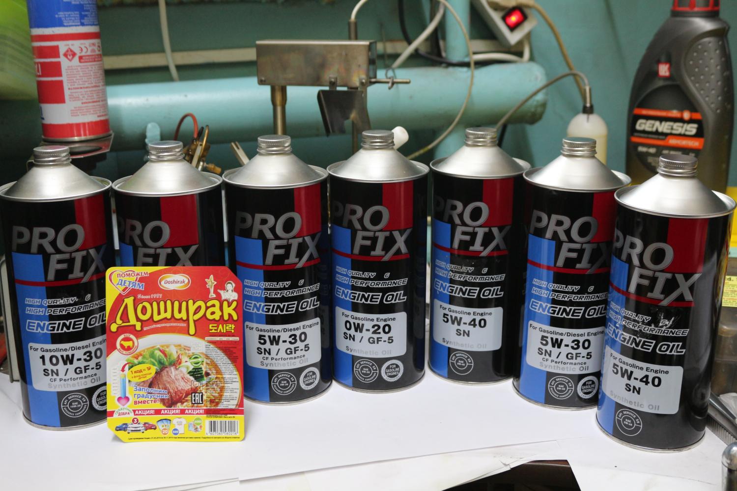

Привез ещё масел.. для контрольного анализа.. ((стоят запечатанные..

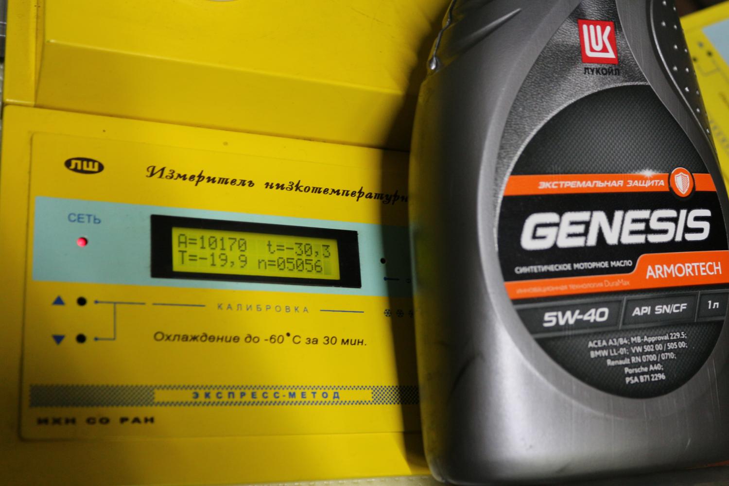

  Зашёл к соседям на СТО.. взял масло Лук.. 5-40.. проверил свой аппаратик.. работает родной..  у Лука 5-40 CCS при.. -30гр. =  5056 мПас. это не профикс.. масло надёжное..
у тебя он норму показывает потому что Лукойлы в большинстве своем низковязкие. Ты попробуй лукойлы с густыми вязкостями. ACEA C3 например.
С низковязкими то лукойлами у которых 3000-4000 на -25С -30С у тебя все ок, вот пример.
http://www.oil-club.ru/forum/topic/23212-lukoil-genesis-advanced-10w-40/?p=739488
А вот если взять высоковязкий Лукойл то бац CCS = 8000.
http://www.oil-club.ru/forum/topic/18645-lukojl-standart-10w-40/?p=541863

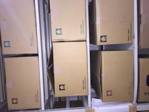

Как и обещал прикрепляю фото с магазина, где работаю и маслом тех же партий что и тестировал Пенсионер.
Так будем проверять хотя бы 5в40 той же партии?

Я перепроверил прямо сейчас масло лук 10-40 показало CCS при.. -25гр. =  6894 мПас.
масло не превысило 7000 мПас.
РС. производитель прибора предупреждает.. внимательней быть с восточными маслами..
начинать нужно с малых значений.. а я его не послушал..
Изменено пользователем Пенсионер24

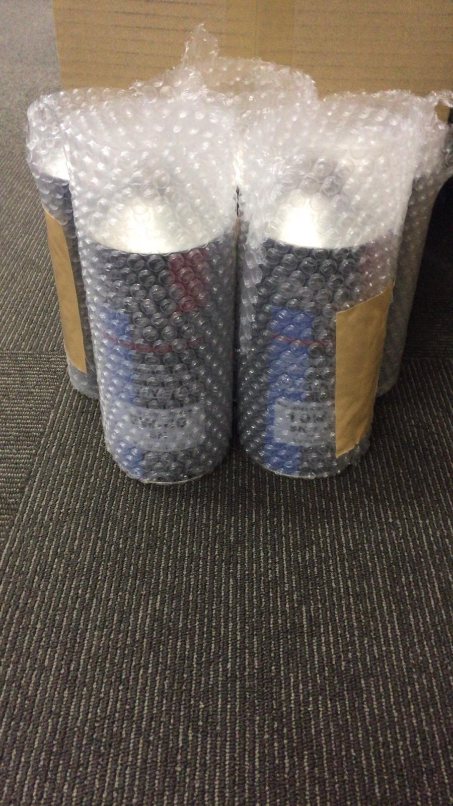

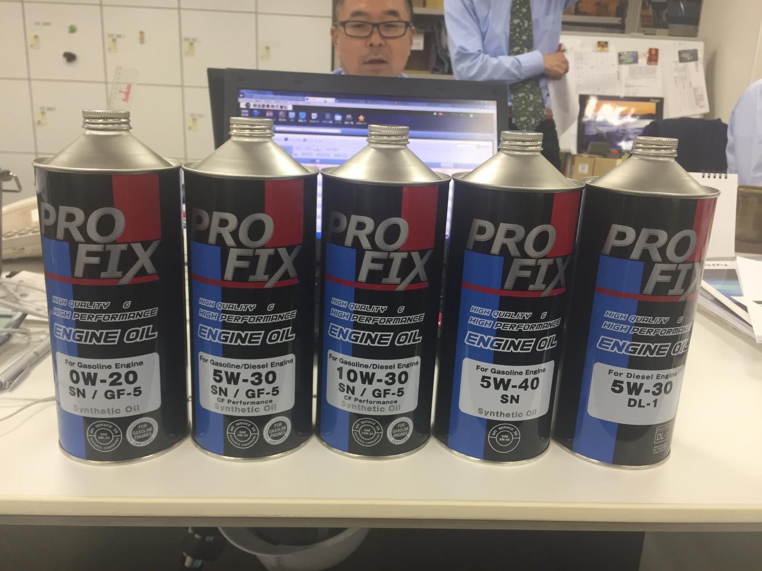

Пришло:
SN GF5 0W-20, 5W-30, 10W-30, 5W-40, DL1 5W-30 - всего 5 банок.
20-ки на фото накладно на себе самолетом тащить, заранее сорри...
ну тоже как видишь на грани фола, и это при -25С, а теперь если попросить завод LLK на предмет паспорта партии этого лукойла там окажется 5000...
При -30С еще больше.
при -35С еще больше.
Возьми еще Idemitsu Zepro 0W-20 и Lukoil Genesis C3 5W-30 или Ssang Young 5W-30 расскажешь нам как восток переплюнул русских... :)

напротив начальника, много мы с ним по России летали)

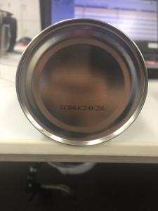

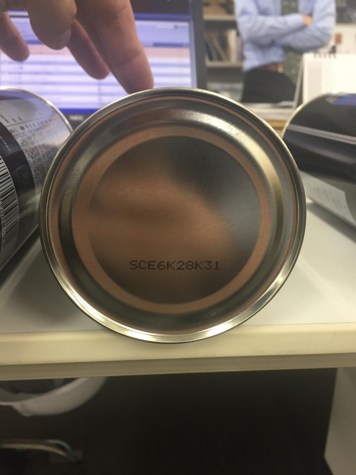

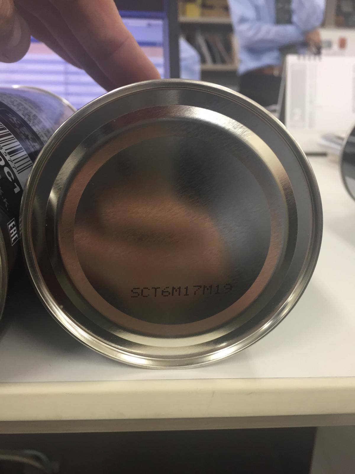

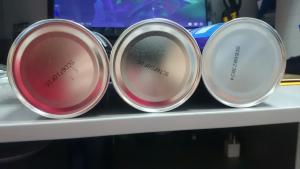

Даты:
SCB6K24K26→2016年10月24日製造、10月26日充填
SCD7A24A25→2017年1月24日製造、1月25日充填
SCE6K28K31→2016年10月28日製造、10月31日充填
SCT6M17M19→2016年12月17日製造、12月19日充填
6L25L25→2016年11月25日製造、11月25日充填
