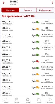

fareastwood 10 012 Опубликовано: 15 августа 2020 Поделиться Опубликовано: 15 августа 2020 (изменено) vervasnik Скрытый текст Автодок: Изменено 15 августа 2020 пользователем fareastwood Ссылка на сообщение
