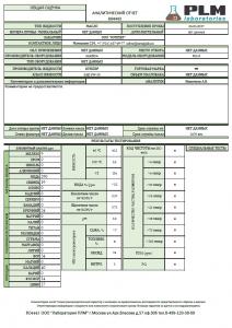

Мы проехали еще чуть больше тысячи и взяли масло на анализ, похоже мы на самом деле победили грязь. Масло это заменили на Cupper 5W-30 FE RX поедем 5 тысяч и сделаем анализ.
Изменено пользователем torcon
Так лучше
Шикарный анализ! 1070км.
Сколько будет в следующий раз?

никакую грязь вам победить не удалось имхо :) Боритесь с призраками... для 1000км = 19ppm - это высокое содержание свинца. За 7-8 тыс км это будет 160ppm.
)))) не буду биться об заклад, давай посмотрим, это будет скоро. Да и если бы это были вкладыши с таким темпом износа, то мотор отказал бы уже давно.
Изменено пользователем metalplaks
Вот вот ))))))
Всем доброго времени суток! Немного не утерпел я сделал очередной анализ через 4000 пробега. Смотрим и обсуждаем! А свинца то почти нет )))))
Как и вязкости и кремния и оксидирования и рН :pardon:
Понимаете, в нашем случае, это как бы ни о чем не говорит, если бы это создавало проблемы, то продуктов износа было бы гораздо больше. ГОРАЗДО
Понимаю, все свинцовые детали уже израсходовались.
Топлива подливает машина.
"Почти нет" для 4000км, для 8000км будет 44ppm свинца. Это если это были легкие условия по трассе или МКАДу, а если тяжелые условия эксплуатации то будет 100ppm. :)
Да я на ней по Москве в основном и езжу, утром еще более менее, а вечером с работы сплошная пробка. Но дело не в этом, по сравнению с тем сколько было свинца, его считай нет, дальше его будет еще меньше! Можем на пиво забить!
