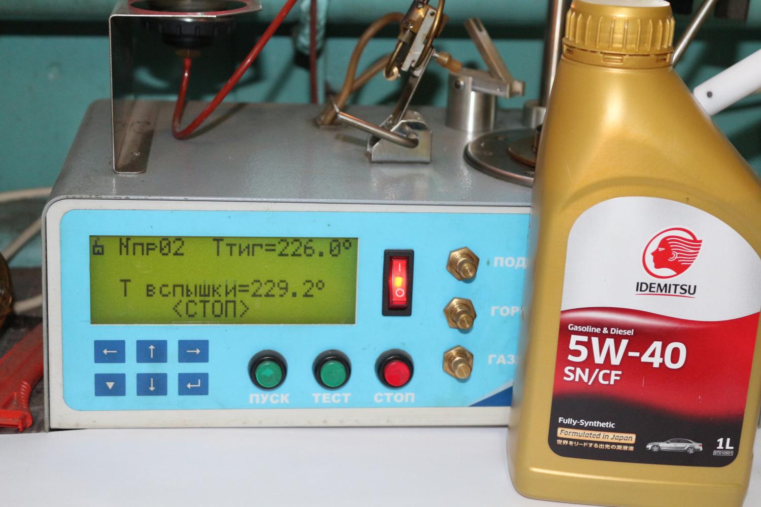

Масло IDEMITSU 5w-40  SN/CF  Diesel
начну с кинематической вязкости..
при..  +40гр.  =  83.35
при..  +100гр.  =  13.74
индекс вязкости..  =  169
Вспышка в открытом тигле..  =  +229гр.

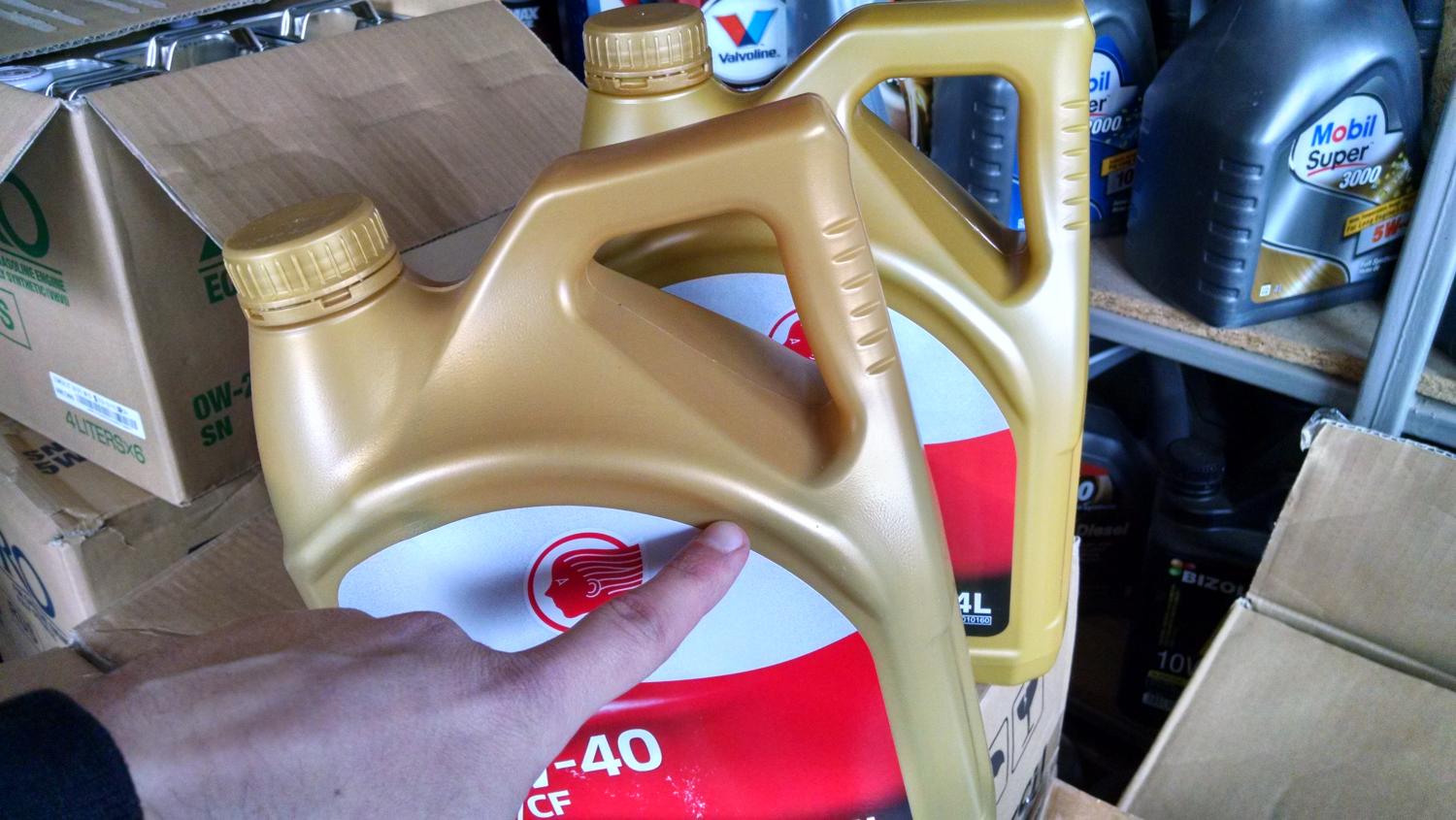

Так сложилось что оффициальный поставщик Идемитсу Украина, привез Идемитсу 5/40 с двух разных заводов : Тайланд и Вьетнам.
По отдельности на вид не заметно, а вот если их сравнить положив друг возле друга то разница есть.
Как видим Вьетнам отличается оттенком краски тары, он более светло золотой, а вот Тайланд наоборот имеет насыщенный темный золотой цвет.
У Вьетнам пластик тоньше и через него видно как болтается масло. У Тайланда пластик плотнее, толще, жестче и не видно через пластик что там масло.
Вьетнам льёт пластик с более неакуратной матрицы или пресс формы что-ли, так как присутствуют такие еле заметные цяточки, точечки в пластике. У Тайланда все на высшем уровне, пластик отполированной ровный и гладкий.
Если сравнить по мерной шкале налива, то видим разницу. Либо тара чуть уже а другая чуть шире, либо еденица измерения у кого-то из них отличается , но что видим то видим - у Вьетнама масла меньше по мерной линейке.

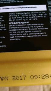

Ещё отличаются меры Предупреждения- у Вьетнама надо хранить тару при 0 до +50°.

@Kaxa2, масло в канистру наливают по весу, поэтому на уровень смотреть особого смысла нет.
