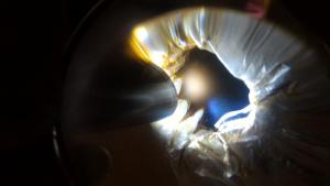

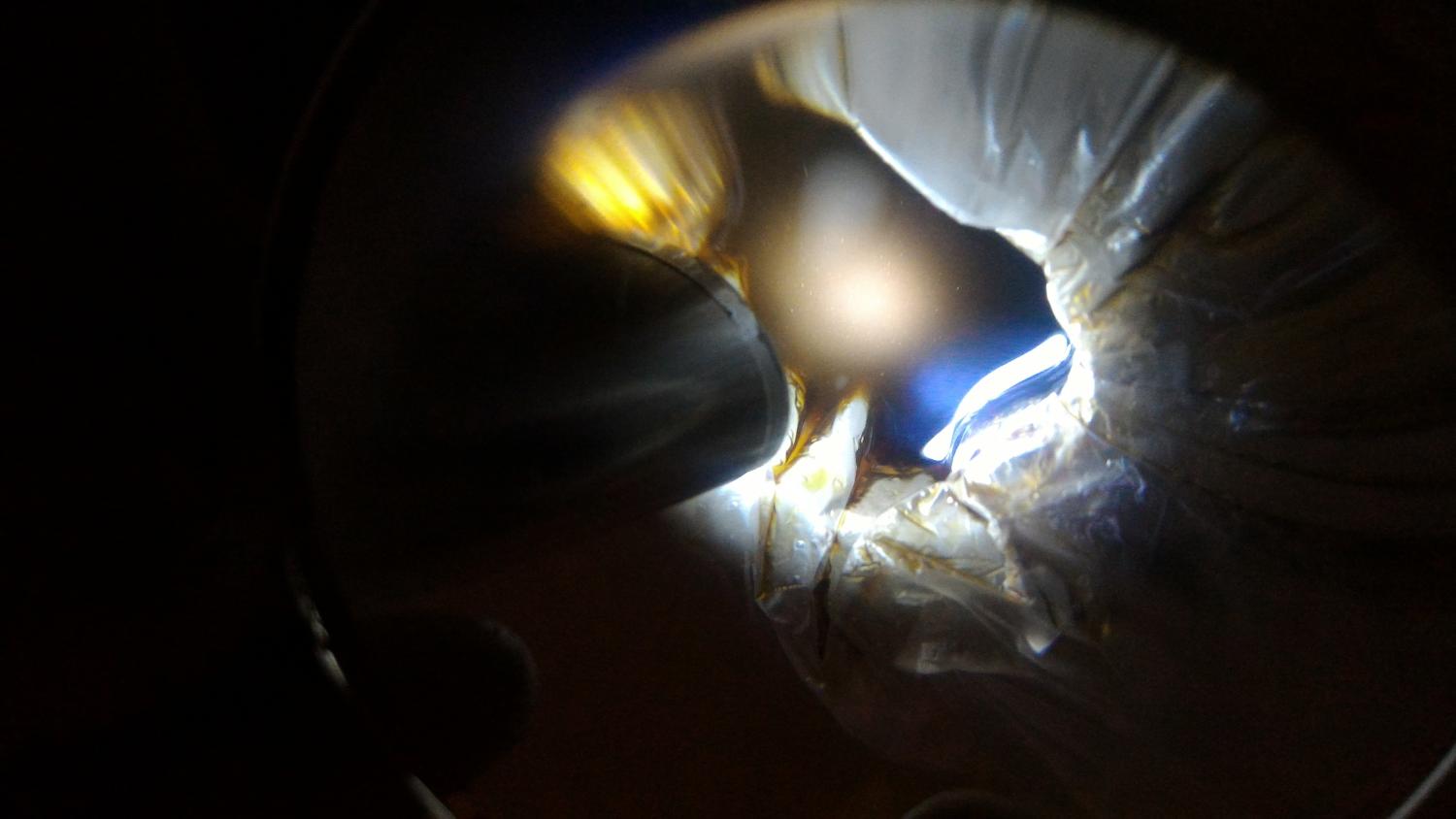

Как начать не знаю, в общем обнаружил в масле "блеск", ну думаю воздух, отлил в бутылку, поставил дома отстояться... Через 2 суток масло продолжало "блестеть", грел на на батарее несколько часов, "блестит", не магнитится, теперь небольшая паника, т.к. К таким вещам отношусь серьезно и ранее такого не видел.
"Блеск" очень хорошо видно при свете фонарика, буд то очень много мелких пузырей, или серебрянки кто насыпал. Если смотреть масло в бутылке на просвет или при дневном свете на щупе, пальцах, бумаге и на чем угодно "блеска" нет. Т.е. Видно только при свете фонаря если масло в виде капли или лужи. Нашел дома линзу, сфотал как мог.
Масло то что в теме, машина ниссан куб, пробег на масле около 3000.
Вторая машина Mazda familia, пробег 5000 Лукойл люкс 5w30, обнаружен аналогичный блеск.
Движок куба грязный, пробег неизвестен, контракт, движок фамилии чистый пробег 80 000 контракт.
Скажите это сильно плохо или это норма, воздух или металл?

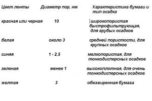

на бумаге просто видно будет лучше после фильтрования
диаметр пор
есть синяя белая красная
