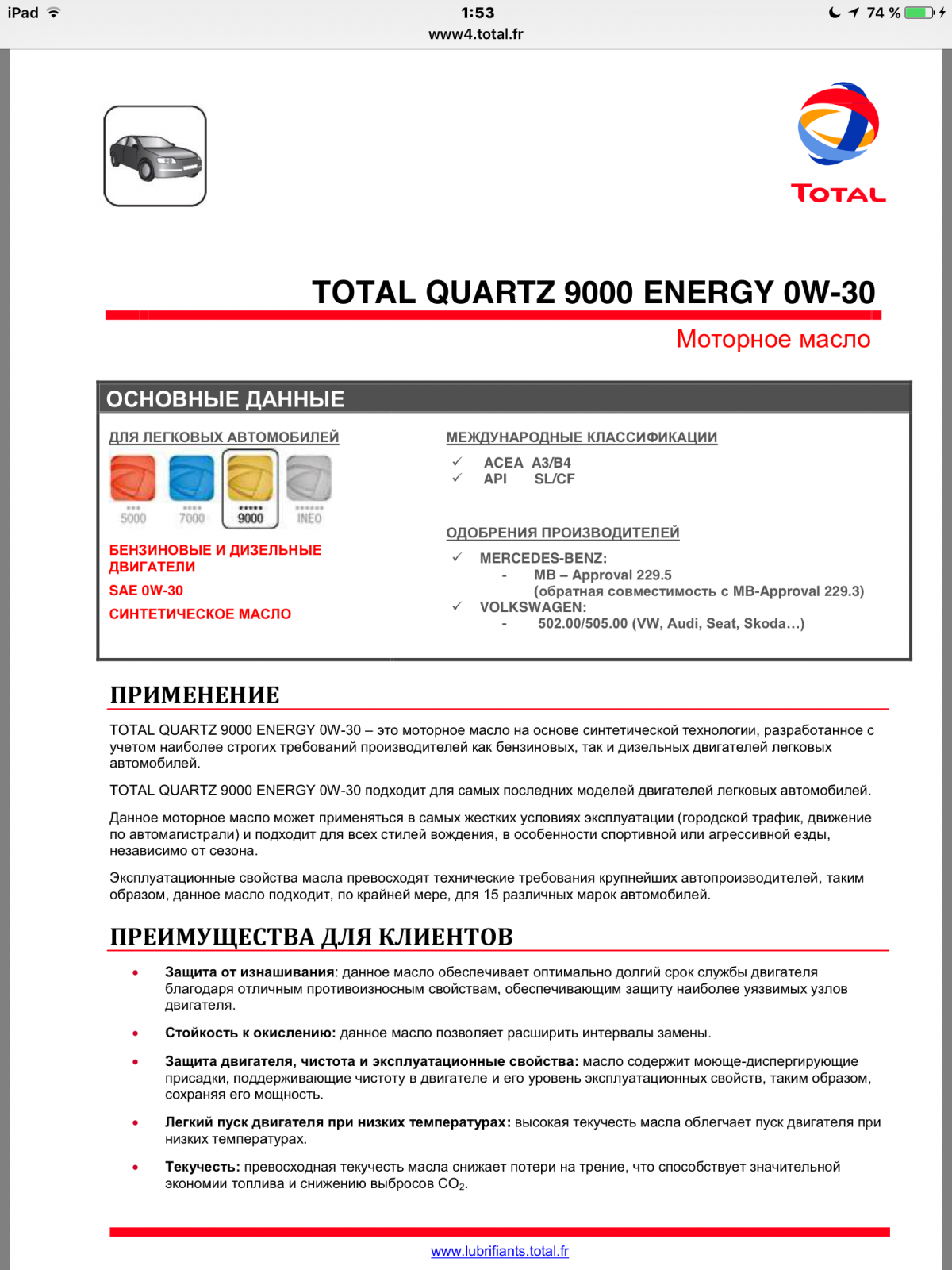

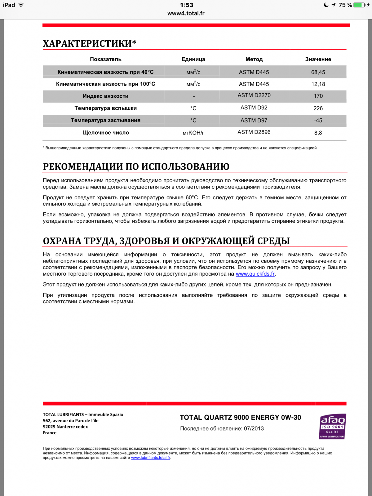

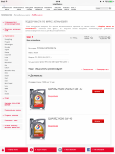

Тотал предлагает 0-30 по выбору.Что скажут специалисты?
Не могу понять почему дилер льет нольтридцать, а в списке допусков вага таких нулевок в принципе нет. Привязка к дилеру штоль?Какаято хрень.
В Ленте хорошая цена на Лукойл Армотех пятьсорок и Тотал 9000 пятьсорок. Завтра чегонить возьму.Что подскажете?
Изменено пользователем Ванек
