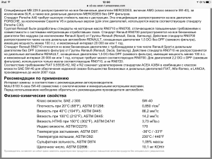

@Ванек, http://www.oil-club.ru/forum/topic/25963-ravenol-vst-5w-40-svezhee/
вспышка и НОАК намекают на высокую термостабильность масла, да и ПАО в составе тоже намекают на это
а вот http://www.oil-club.ru/forum/topic/6713-motul-x-cess-8100-5w-40-svezhee/ мотюль - кряк без эстеров и пао

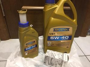

Да, остановился.И уже поменял. Первые ощущения.
Пропала вибрация, пропал цокот. Вернее он стал намного тише и мягче, практически изчез.Ощущения от поездки после замены-очень мягко, наверно это связано с первыми двумя фактами.
Даже заехал взял пива на радостях.Полегчало.И от замены и от пива.:) Прощай мотюль, легенда!
Придется докупить еще литр. Не хватило грамм 400. Это я о масле. :) Завтра докуплю и долью если на холодную уровень не поднимется.Вот ОД сцуко- сказал пять литров, а откачали 5,5 л.
