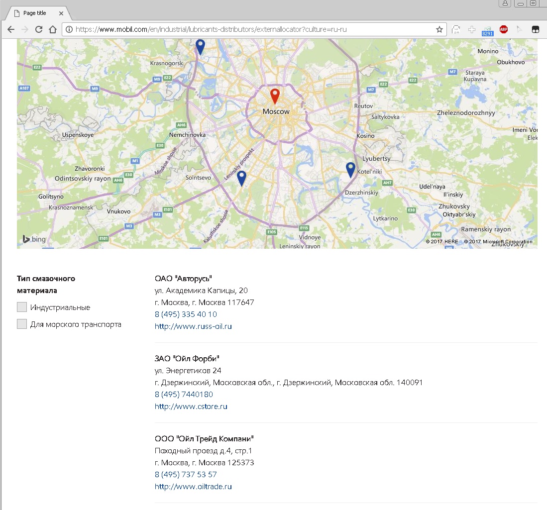

@Ванек,
это масло есть на офф-сайте, вот оно
https://www.mobil.com/Russian-RU/Passenger-Vehicle-Lube/pds/GLXXMobil-1-ESP-0W40
а если на офф-сайте есть офф-дилер, то он продаёт офф-масло (это логично)
вот я указал Оил-Трейд -- они офф-дилер с офф-сайта
http://www.oiltrade.ru/oil/mobil-auto/Mobil1/Mobil1_ESP_0W-40
Изменено пользователем Digital Ray
