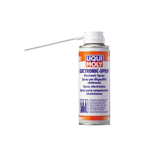

3) LIQUI MOLY Electronic-Spray 200мл 3110 или 8047 - 16.80р

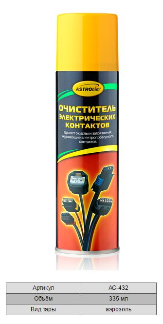

Добавлю, Astrohim АС-432 очиститель контактов, 140р примерно

@kotmu, да, современный маркетинг и разводилово пугает. Но самое главное, чтобы продукт работал.
Если новое пугает, можно использовать проверенное временем средство - от Ликви Моли - Electronic-Spray.

Astrohim АС-432 не советую покупать. Остается жирная пленка после использования. Больше вреда чем пользы.
