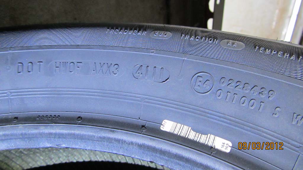

Не могу найти дату производства на Конти - все замудрено - и ни одна надпись на дату не походит.
По моему с внутренней стороны (инсайд).

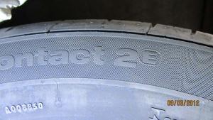

У меня кстати на покрышке надпись Continental Premium Contact 2 E - что обозначает E - extended что ли? Какая то доработанная версия походу... Или у них у всех так.
Нет про е ни чего не слышал. но возможно как раз с 2011 года снизив сопротивление качению могли припаять букву Е. хотя в тесте за 2011 год в зарублеме http://news.colesa.ru/news/12433.html ни слова.
Скорее всего Eco
сфотографируй все подряд :)

@torcon, что, нету в овальной рамке 4 цифр? Должно быть.
Вот на моих - 30 неделя 10 года

@ZiG, спасибо, без тебя бы не разобрался, что это недели и год :)
Получается свежак 4111 и 4211 на двух покрышках. Ноябрь 2011 года. За три месяца с Чехии приехали и я купил их. Даже подсохнуть не успели.
А вот что значит E все таки? Eco или Extended по пробегу.
Сумлеваюсь что пробег у них Extended, потому как индекс treadwear не поменялся - у меня обычные ПК2 без буквы Е, и индекс такой же - 280.
Сайт Конти про букву Е ничего не знает :)

"E" Символ
В то время как континентальный Оригинальные шины оборудование обычно имеют экономичные конструкции и соединений, чтобы транспортные средства, они установлены для удовлетворения государственных КАФЕ и / или CO2 требованиям по выбросам, широкий ассортимент Continental в оригинальных арматуры Оборудование возникла потребность, чтобы иметь возможность различать "стандартный" с "оптимизированной" сопротивление качению шины.
Поэтому, когда несколько версий одного и того же размера шин, рисунок протектора и описание сервиса существуют дополнительные версии, которые предлагают значительное снижение сопротивления качению будет отождествляться с "E" символ после имени линий шины."E" символ печатается на этикетке шин и клеймо на боковине шины.Примером может служить стандарт ContiSportContact 3 ССР шин по сравнению с ContiSportContact 3 E ССР шины используются в качестве первичной комплектации на BMW 5 серии автомобилей начиная с 2011 модельного года.
ПРИМЕЧАНИЕ: Не рекомендуется смешивать стандартные и "Е"-символ "оптимизированный" сопротивление качению шины на том же транспортном средстве.
То есть резина с меньшим сопротивлением качению. Возможно чуть экономичнее. Лишь бы не сказалось на ходовых. А то сделали из Premium Contact - ECO contact :))
ддумаю ссать из-за этого не стоит, не уйдет континенталь от безопасности к экономичности как мишка.
