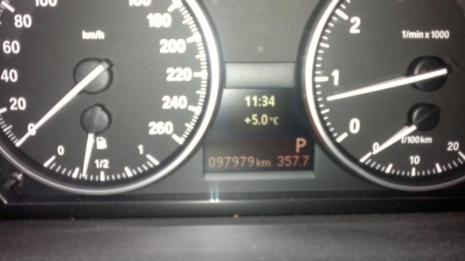

Масло:  WOLF ECOTECH 0W40 FE (предоставлено оф.предом в рамках акции)
Автомобиль: BMW 318i N46B20 (2008 г.) АКПП
Общий пробег на одометре:  км 97979
Пробег на масле: 6181 км
Моточасы: не засекал
Израсходованное топливо: около 700 л
Доливки масла: 1,5 л
Присутствие отложений в двигателе ДО: неизвестно
Присутствие отложений в двигателе ПОСЛЕ: неизвестно
Автозапуск:  не использовался
Наличие чип-тюнинга: нет
Предпусковые подогревы: не использовал
Период эксплуатации: с 03 июля по 30 декабря,  Лето до +30С, зима до -15С.
Срок эксплуатации: 6 месяцев.
Топливо: Бензин АИ-95 ТНК
Режимы: 100% городской режим с  пробками.
Фильтр масляный: Filtron
Фильтр воздушный: Fram
Объем заливаемого масла: 4.5 литра
Отбор масла: Через сливную пробку в  полиэтиленовую бутылку 1.0л
Что было до этого масла: Castrol Edge 0-40, Лукойл Люкс 5-40 (последнею замену), смена примерно через 20 000 км.
Промывка промывочным маслом: не делаю - в картере остался несливаемый остаток старого масла.
Негативного ничего сказать не могу.  Эксперимент был омрачен, поломкой автомобиля, в результате которой была обнаружена протечка масла из двигателя. Масло потекло из гидравлического усилителя тормозов и клапанов ваносов.
В результате мой обычный расход масла, 1 л на 10 000 км, увеличился, до 1 л на 3 000 км. Как результат, я израсходовал все запасы Wolf. Далее был произведен ремонт автомобиля, но масло все равно продолжает подтекать из под насоса (такие у
ж мастера).
Касательно масла. Масло отработало нормально, посторонних шумов, снижения динамики, увеличения расхода и другого – замечено не было. Каких-то отложений в заливной горловине тоже. Вообще никакой разницы с Castrol Edge или Лукойл Люкс не заметил, щупа на этом двигателе нет, так, что не могу сказать когда масло начинает чернеть. Считаю, что вполне приличное масло, отвечающие допуску LL-01.
