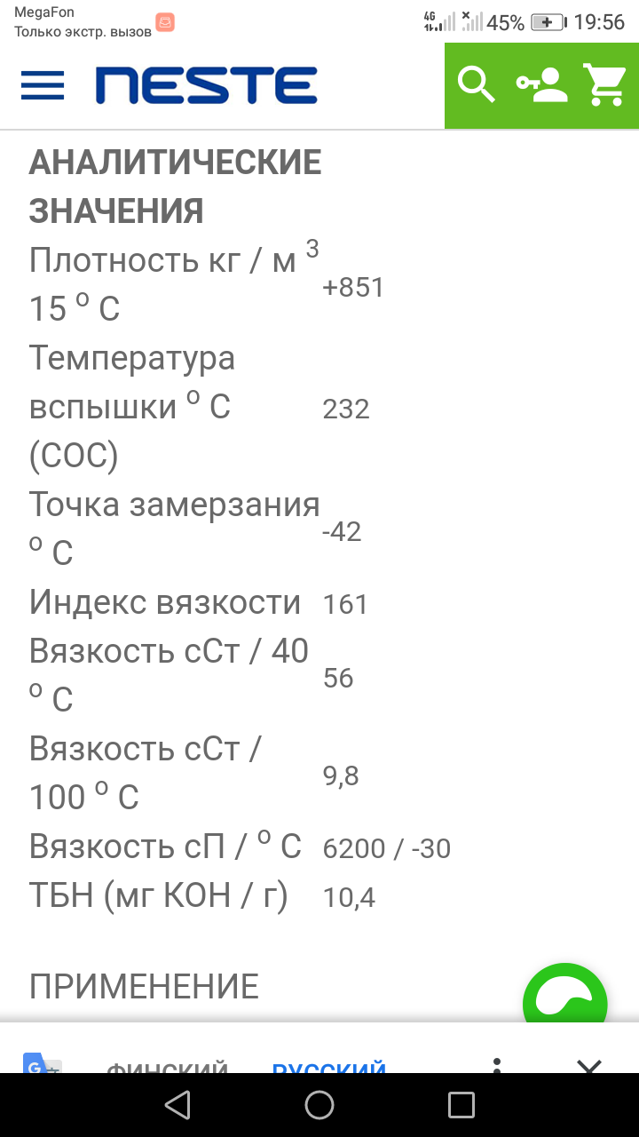

Screenshot_20200702-195649.thumb.png.b8255467429d5a332af9c6744a236362.pngДобрый день, меня такой вопрос, технические характеристики масла neste Pro c2 5w-30 на финском сайте - кинематическая вязкость, вспышка, щелочное отличаются от характеристик на сайте на русском языке. Какому сайту верить?

2 минуты назад, Nimboi сказал:
Добрый день, у меня такой вопрос, технические характеристики масла neste Pro c2 5w-30 на финском сайте - кинематическая вязкость, вспышка, щелочное отличаются от характеристик на сайте на русском языке. Какому сайту верить?
Пожалуйста, транслируйте вопрос на финский сайт, уверен дадут разъяснения из первых рук https://www.neste-lub.ru/svyazhites-s-nami
1 минуту назад, =SmiLe= сказал:
Nimboi Есть новости по разным цифрам?
Есть, на финском сайте старая информация, связано с сезоном отпусков и работой сотрудников на "удалёнке" до сентября.
