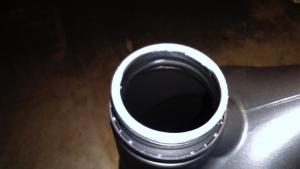

Да я уверен, что оригинал, но проверка не помешает, признаков, да и не сложно.
@driverland,
вот так, все феншую вроде :)
post-5140-0-93418600-1480688209_thumb.jpgpost-5140-0-56457600-1480688218_thumb.jpgpost-5140-0-26489800-1480688228_thumb.jpg
Крышка с наплывом, я так понимаю, белая пломба снаружи и серебристая изнутри была, это Вы ее срезали:)
С голограмами и проверечными кодами, я еще не брал масло.
Продавали также без голограммы, но на витрине с голограммой была - попросил с витрины дать, производство август 2016.
Пломбу то Вы срезали...?
@driverland, открывал не я. Я уже потом, вернулся и заснял на телефон что осталось от канистры.

А я не оставляю машину при смене масла без присмотра, может быть канистру вскрыли еще до Вас, залили туда другое масло, например каждый день, а крышку навернули, и такие темы были, что с кольцом крышку снимали, Вы ругаетесь на шелл потом, а там ни шелл ни фига, как пример:)
Ну а в сервисе сичтаю, надо каждому наблюдать, что меняют масло и как.
Так, что, как я понял, Вы не можете со 100% увереностью говорить, что там именно Вами привезенный Шелл, и сколько было слито масла и сколько залито.
Изменено пользователем driverland
@driverland,
Могу утверждать на 156% :)
Да вместе все делалось, да и не тот случай что бы "залили что-то".. Просто именно крышку открывал не я, не думаю что при замене в гараже это настолько критично кто именно открывает ;)
