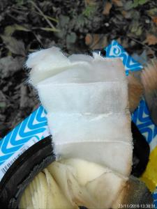

Продолжаем резать самое сердце, распилил катушку пополам, дабы заглянуть в чистую зону и пощупать фильтровальный материал.
Внутри все чинно, несмотря на загрязнения занесенные мной при распиле фильтра. По центру располагается штуцер подачи топлива от фильтра к ТНВД. Пилился материал катушки неохотно, такое ощущение, что он многослойный. Порвать руками практически нереально. Нижнюю часть катушки, считай отстойник, оторвал от корпуса и обнаружил, что с нижнего торца фильтровальный материал закреплен на пластиковом кольце, которое прихвачено точками к нижнему корпусу катушки (тоже пластик черного цвета). Подтеков клея/герметика не обнаружил вообще. Очень аккуратно, с особой педантичностью материал собран на катушке.
Рассмотрим фильтрующий материал поближе, снаружи он - гладкий, внутри - ворсистый (мое предположение - многослойный)
Лично я увидел: очень серьезный высокотехнологичный фильтр для требовательных к фильтрации систем common-rail. Судя по внешнему виду, на таком фильтре и топливе можно кататься больше 10 тыс.км.

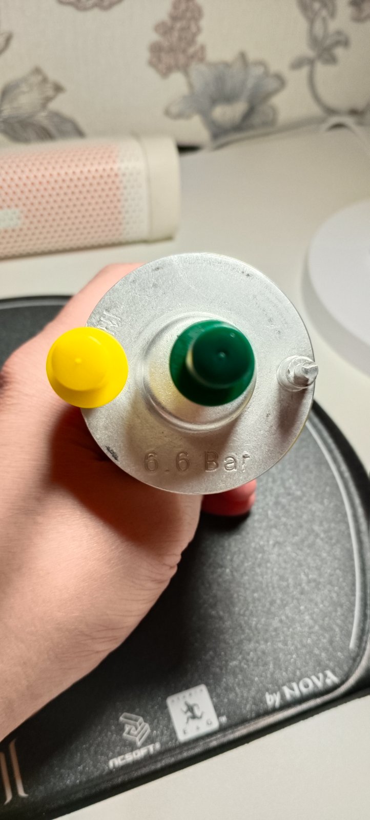

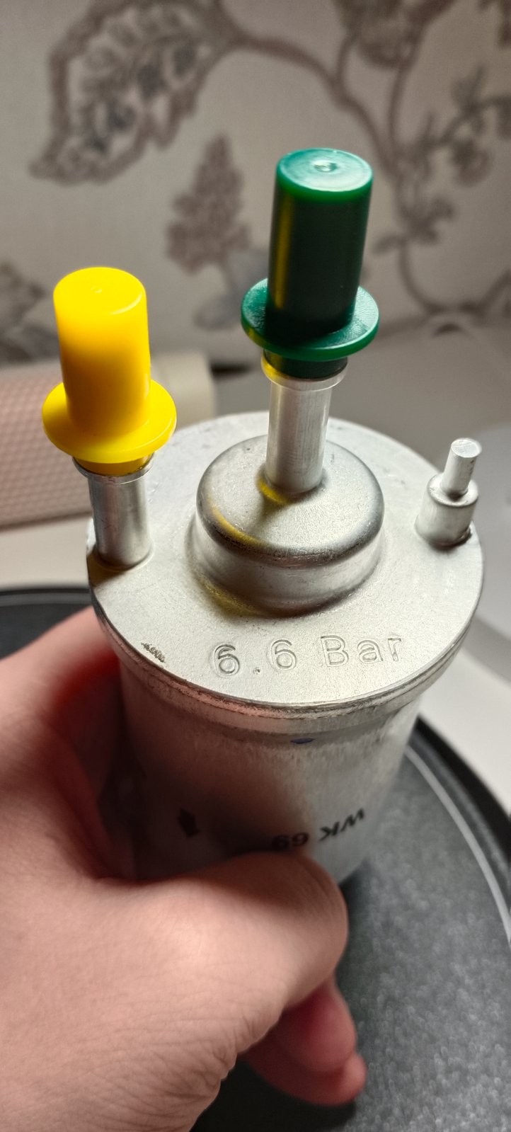

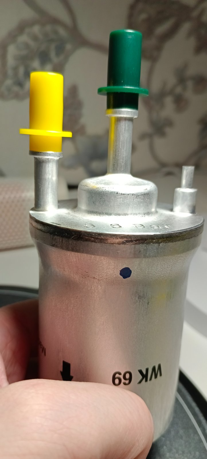

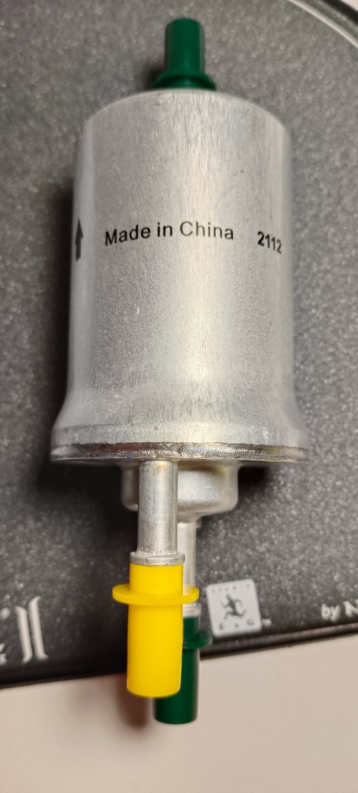

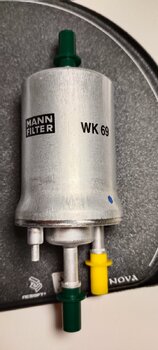

MANN WK69 для VAG 1.2 TSI
Сделан в Китае. По фото в интернете этот MANN  полная копия HENGST H280WK, MAHLE KL572, UFI 31.840.00, VAG 1K0 201 051K.
Похоже все они с одного завода.

Gnome, посмотри соседнюю тему про Borsehung ;)
Это да, нужно покупать тот что дешевле в данный момент.
31.01.2023 в 21:20, Gnome сказал:
BIG GB-3228 (3229) похоже из той-же семьи и с того же завода будет, тут сравнил его с UFI и не нашел отличий.

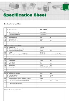

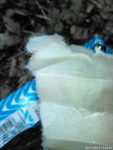

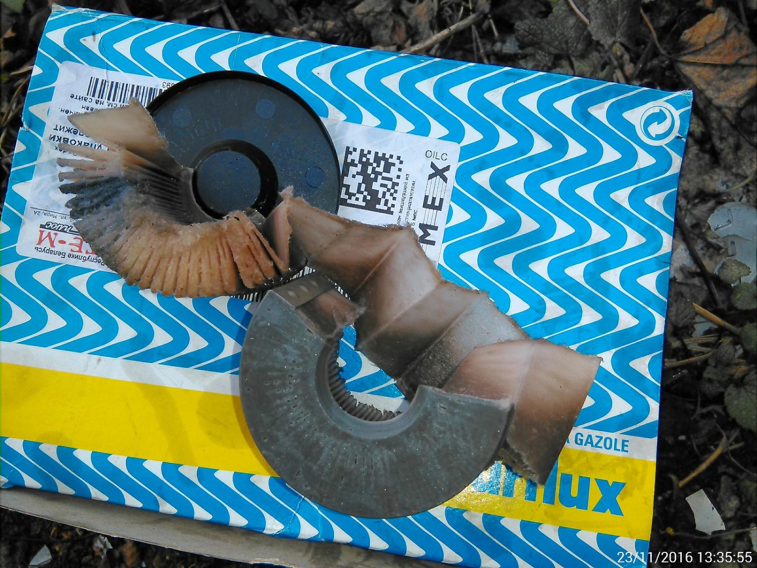

у кого нибудь есть информация по фильтрующей бумаге в фильтрах, вот тут нашел, но непонятно как на других фильтрах, не входящих
в таблицу, узнать что за фильтрация стоит, хочу найти подходящий с фильтрацией  Multigrade HC
https://filter-mann.ru/upload/filtry-dlya-zhidkostej-masel.pdf

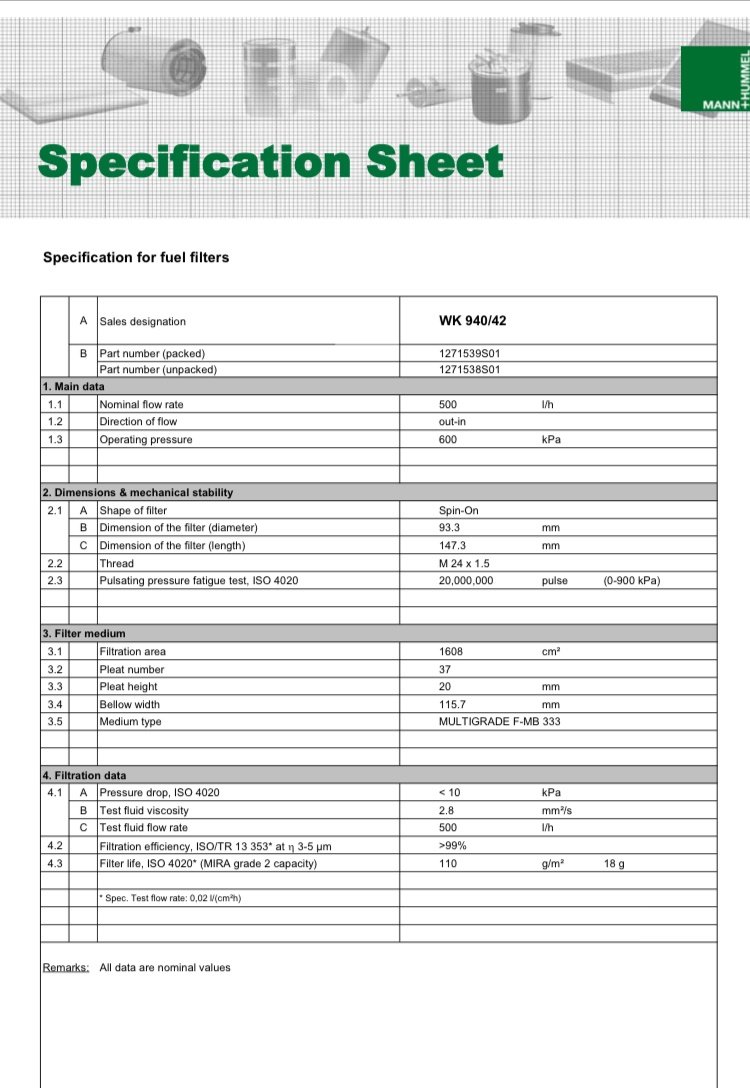

Закину информацию, какую нашел
В топливном фильтре WK 940/42 используется уже значительно более продвинутый фильтровальный материал – MULTIGRADE F-MB 333 (см. тех. бюллетень во вложении), а не MULTIGRADE HC, так как это фильтр тонкой очистки с очень высокой степенью фильтрации.
MULTIGRADE HC, где HC (HIGH CAPACITY – высокая емкость) используется в большинстве случаев в качестве фильтра грубой очистки, т.е. там где требуется большая грязеемкость, но относительно не высокая степень фильтрации.
21 февраля
MANN-FILTER Russia
    Все топливные фильтры MANN-FILTER проходят тестирование согласно ISO/TR 13 353, где в качестве тестовых частиц, используются частицы размером 3-5 мкм. Поэтому у нас нет данных о степени фильтрации топливными фильтрами частиц размером 10-15 мкм.
    К сожалению, у нас нет сортировки фильтров по степени фильтрации, так как есть еще и грязеемкость, и номинальный поток и перепад давления и т.д. А это такие же важнейшие параметры фильтра.
    Поэтому вы можете согласно нашего On-Line каталога выбрать те артикулы фильтров MANN-FILTER, что подходят вам по резьбе, посадочному месту и т.д.
    А уже затем мы, согласно этого списка фильтров, предоставим вам расширенные технические описания этих номеров, чтобы вы могли выбрать максимально подходящий вариант под ваши требования.

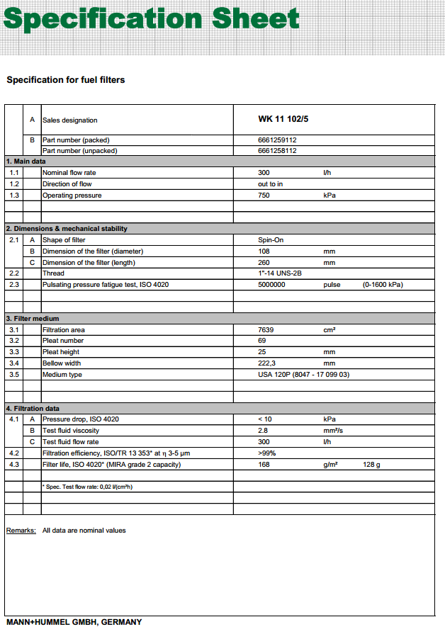

WK_8053_Z.pdf WK_828.pdf MANN-FILTER_WK_830_6_x_NEW_EU_eng_2023-02-10.pdf

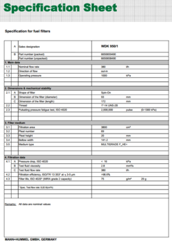

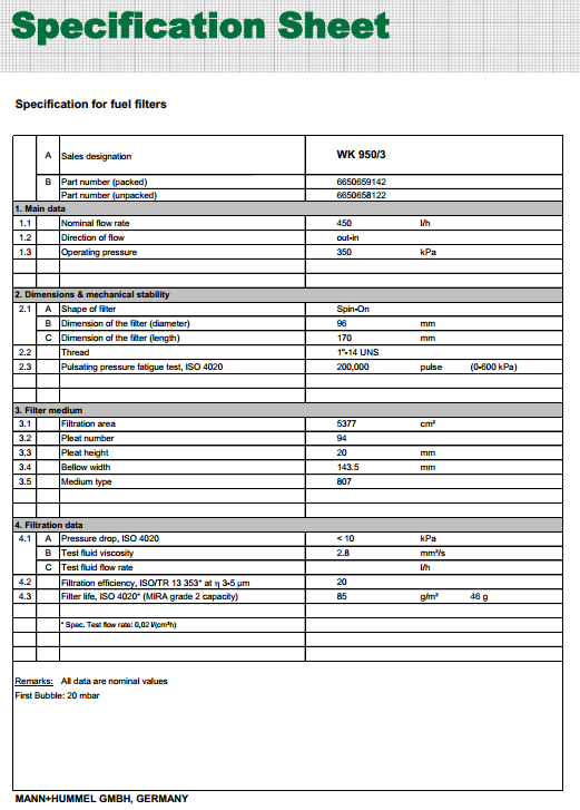

Подбирал себе фильтр под резьбу 1-14 UNS, в копилку что нашел:
  • WDK950/1
  • WK11102/5
  • WK950/3
  • WK950/16
  • WK965
  • WK980/1
  • WK9052X
Цитата
image.thumb.png.0ec76e2e3de3a73c7654755a511bc80b.pngimage.thumb.png.9cd1220d349b18fa2386eaa9b90194ff.pngimage.thumb.png.396df205627f632ceefe3943fc9771f1.pngimage.thumb.png.b1f5da118d3f1253f6fc6310f08480ce.pngimage.thumb.png.3de42f0d8d87006c88503c3932ba4a57.pngimage.thumb.png.f066aac931a85ce0949b35f98d572252.pngimage.thumb.png.520d5fcbcbf2182a027acb03105498b1.png

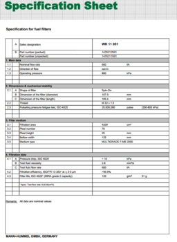

Так же есть данные по новому фильтру для VOLVO
  • WK11051 (Резьба М32х1,5)
Цитата

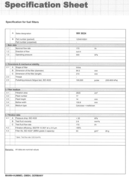

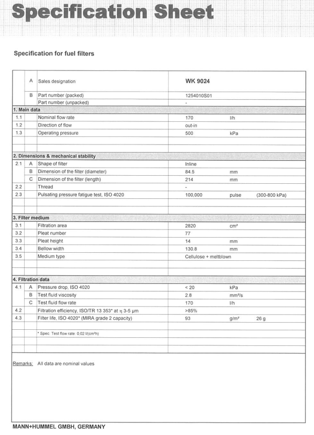

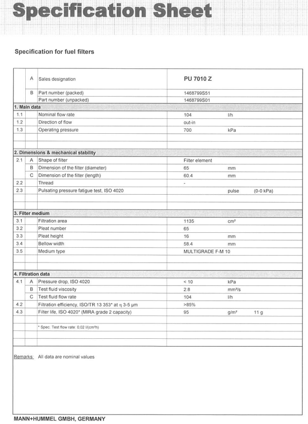

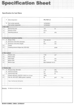

еще фильтры:
  • WK9024 (WK9016)
  • PU7010Z
  • PU7011Z
Цитата
