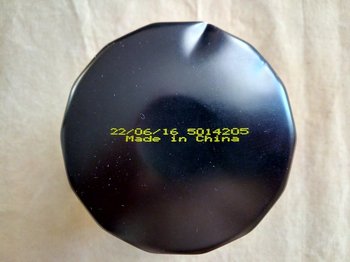

Очень простая аскетичная коробка, надпись Made in Indonesia.

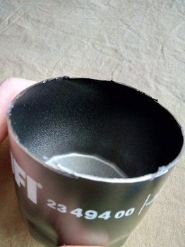

Корпус фильтра имеет Made in Indonesia и дату выпуска. Внутри корпуса ржи или краски нет, но зато ниже...

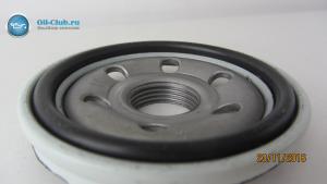

Опять можно увидеть шубу какого то высохшего вещества, немного коррозии - подозреваю от этого вещества. Фильтр кстати сделан сравнительно не давно если судить по маркировке. Резьба нарезана не самая чистая, немного рваная - метчики надо менять...
Резиновое уплотнительное колечко - мягкое. Должно нормально держать масло в морозы - но кто его знает, мягкое в тепле не обозначает что материал не задубеет на морозе и не превратиться в "пластмассу"...

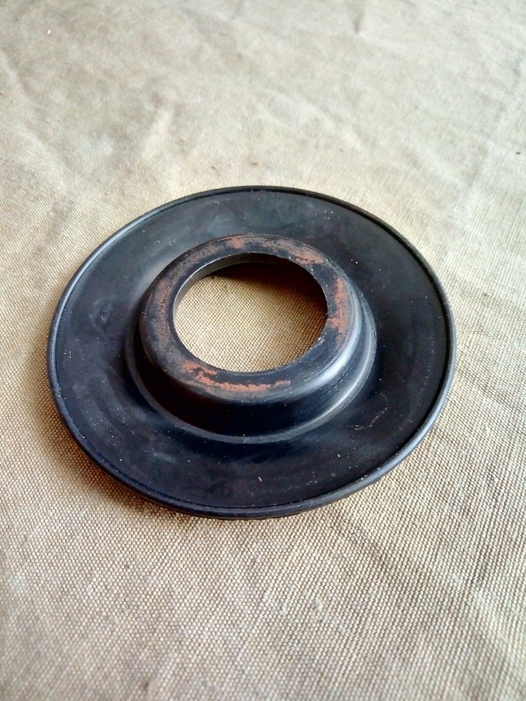

Противодренажный клапан как видите загрязнен тем же самым веществом. Противодренажник резиновый не очень эластичный, но форма нормальная вполне возможно будет держать.

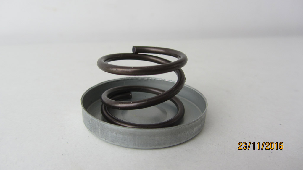

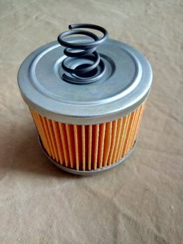

Пружина которая держит катушку внутри корпуса фильтра. Не очень высокотехнологично, сьедает 0.8-1см внутри корпуса фильтра. Пластина низкого профиля была бы технологичнее.

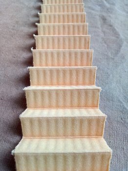

Фильтровальная штора не выдающейся длинны (глубина складки фильтрующего материала не большая.). Всего 110см.
По равномерности и качеству на просвет фильтр нормальный (пятно это как раз залито чем то...)

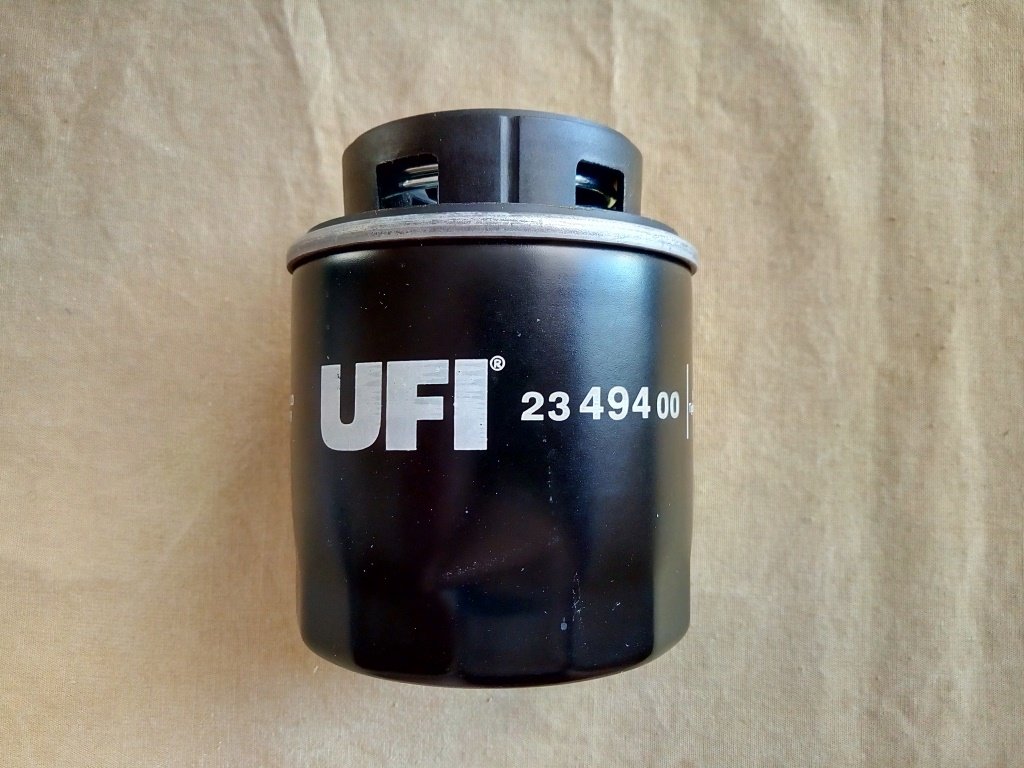

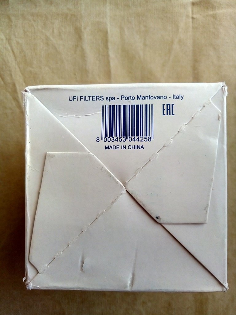

Фильтр масляный UFI 23.494.00. Приобретён в EMEX за 497 рублей. Поставщик MTOE. Фильтр аналог оригиналу с номером 03C 115 561 H.

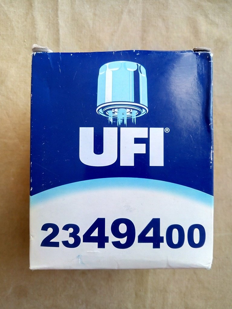

Упаковка оформлена в стандартном для UFI сочетании белого и синего цвета. Картон средней толщины, плотный. Полиграфия качественная. Из полезной информации только модель фильтра и страна производства (Китай). Перечислены марки автомобилей, на которые допускается устанавливать фильтр,  модели автомобилей и двигателей, а также замены от других производителей не указаны.
536994907_UFI23_494.00_1.thumb.jpg.cd0f1413973139fab80825c2c171c52f.jpg697156620_UFI23_494.00_2.thumb.jpg.5a790524b52300aabb5b614a327f922a.jpg1778674047_UFI23_494.00_3.thumb.jpg.09a31e3a303488d3a3ae550133e4182a.jpg704156899_UFI23_494.00_4.thumb.jpg.35ee157a28def7a21403f26282684f59.jpg

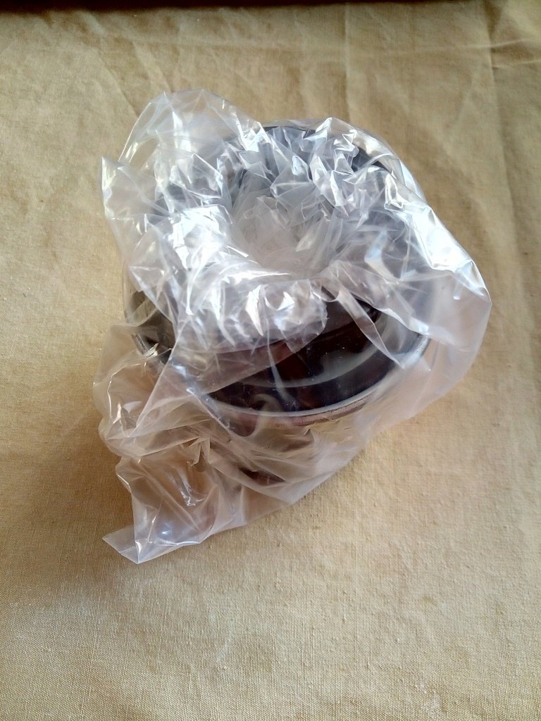

Внутри коробки фильтр дополнительно упакован в полиэтиленовый пакет, концы которого заправлены в горловину, что надёжно защищает, от попадания внутрь посторонних предметов во время транспортирования и хранения. Корпус окрашен в чёрный цвет. Надписи выполнены белой краской, к механическому воздействию стойкие, контуры букв слегка размыты, на некторых буквах присутствует непрокрас. На корпусе указана марка и модель фильтра, страна и дата производства, приведена инструкция по установке на английском и итальянском языке. Масса фильтра – 349 грамм.

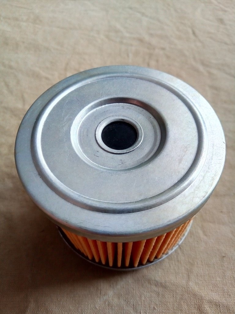

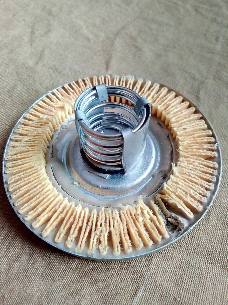

Внутри корпуса имеются следы краски, очаги коррозии отсутствуют. Фильтрующая катушка занимает практически всё полезное пространство. Бумага уложена часто, не везде равномерно и не везде ровно.  Складки тонкие, но жёсткие, приклеены к основаниям хорошо, на изгиб не рвутся и не отклеиваются. Концы шторы соединены металлической скобой. Катушка прижимается пружиной. Пружина в меру жёсткая, устанавливается в специальное углубление в основании катушки, витки разного диаметра - внешние большего, внутренние меньшего. Основной перепускной клапан обрезиненный, выполнен одним отверстием. Диаметр клапана – 13 мм, усилие, необходимое для начала открытия – 4 кг. Расчётное значение давления открытия клапана – 2,96 бар.
1980081805_UFI23_494.00_12.thumb.jpg.f5dfd5eb5103e2cddc8cde247431a763.jpg51144983_UFI23_494.00_13.thumb.jpg.a4cdfb2f8a6dffc1e4cea06934081593.jpg1842227638_UFI23_494.00_14.thumb.jpg.4e1e5591cc5cac50c8d1d360d44720c5.jpg1462164325_UFI23_494.00_15.thumb.jpg.22503dfa431701b7872d15f38e7ee0e4.jpg1000225591_UFI23_494.00_16.thumb.jpg.705ef3307c623d9ae94d6e056901ca58.jpg2020872108_UFI23_494.00_17.thumb.jpg.c9ee75f95af7381149f3fb0eb5ad478e.jpg1654583294_UFI23_494.00_18.thumb.jpg.4925b794cd8910a2aad67403a61da8a3.jpg636216888_UFI23_494.00_19.thumb.jpg.81782d0fdb5c5b372a2e05798fddb311.jpg
Бумага тонкая, но не рыхлая, волокнистая, для большей жёсткости прокатана через пресс. Длина шторы – 164 см, ширина – 4,7 см, площадь фильтрующего элемента – 770,8 см2. На фотографии сравнение толщины бумаги с фильтрующим элементом MAHLE OC 521 (UFI сверху). Центральная втулка имеет разную степень проклейки к основаниям: к нижнему сильнее, к верхнему слабее, но в обоих случая крепко. Проклейка торцов шторы к основаниям хорошая, пропусков и излишков  герметика нет. Дополнительный перепускной клапан идентичен основному, также обрезинен и имеет диаметр 13 мм. Усилие, необходимое для срабатывания клапана составляет 130 грамм. Расчётное значение давления открытия  – 0,1 бар.

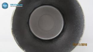

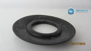

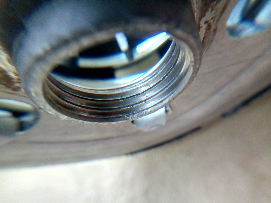

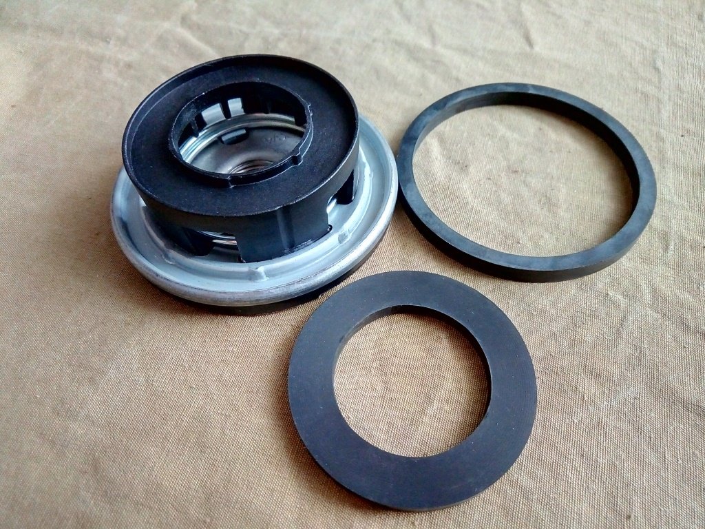

Количество дренажных отверстий – 5 штук. Отверстия пробиты аккуратно, заусенцев нет. Уплотнительные прокладки квадратного сечения, упругие, ближе к жёстким, на своём месте не проскальзывают, держатся хорошо за счёт распорок.  Резьба нарезана хорошо, заусенцы пальцем не чувствуются, каждый виток имеет канавку, но внутри каждого витка есть участки с дефектами (видно на фото). Противодренажный клапан средней толщины, резиновый, первоначальную форму восстанавливает быстро, дренажные отверстия перекрывает полностью, на центральное отверстие надевается с зазором, есть небольшой люфт.
1245479156_UFI23_494.00_26.thumb.jpg.97e7af50c62be86070e645a6d320bc5b.jpg769218355_UFI23_494.00_27.thumb.jpg.efd66ec6a651233a4bed3eb8d64d7891.jpg1874656577_UFI23_494.00_28.thumb.jpg.b254b99b7ab54652a025d73f6e60a75f.jpg968628161_UFI23_494.00_29.thumb.jpg.25e8f116218d0a91cd2222a1e4d9965e.jpg1035826774_UFI23_494.00_30.thumb.jpg.3a8d1fc3ed68a051c38e5a46065e1557.jpg896130330_UFI23_494.00_31.thumb.jpg.9bf1e1a9abc04fca5996c39e6cd43a7b.jpg
Спасибо за распил. :good3: Бюджетный конечно фильтр, Longlife интервалов VAGов он не выдержит. Опять резьба рваная, второй раз уже. Фильтрующая штора тонкая, не грязеемкий...
Сколько платишь столько получаешь (с)
