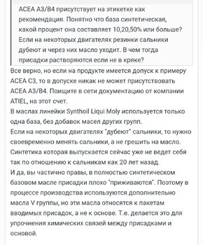

5 апреля 20197 г В 30.03.2019 в 03:14, trubachtolkan сказал: У меня друг заливает Liqui Moly Synthoil High Tech 5W30 круглый год и при любой температуре, еще ни разу не жаловался. Да и я решил последовать его примеру, тоже весьма доволен. Ещё бы он жаловался, заливая 100% ПАО немецкого производства, с температурой замерзания: -45 °C и возможностью реализовать интервалы замены до 40 000 км (по европейским дорогам, и до 15 000 по российским). Насколько я понял, это одно из топовых масел в их ленейке и выдерживает практически любые погодные условия.
5 апреля 20197 г Популярное сообщение 48 минут назад, Alexey_Serg_26_ru сказал: до 15 000 по российским Это смотря как ездить. Если только по трассе со средней скоростью 70-75км/ч и при условии качественного бензина - да, выдержит (ещё и запас останется). Если "тошнить" в городе, то оно "умрёт" к 5000км. Нет особых преимуществ у ПАО перед гидрокрекингом в гражданской эксплуатации, кроме низкотемпературных характеристик. Изменено 5 апреля 20197 г пользователем a-ha
6 апреля 20197 г 22 часа назад, a-ha сказал: Нет особых преимуществ у ПАО перед гидрокрекингом в гражданской эксплуатации, кроме низкотемпературных характеристик. Это смотря какие ПАО рассматривать и сравнивать. Если ПАО не 100%, то да, разница будет небольшая. А если ПАО немецкого производства, где его состав прописан законом, то уже совсем другой разговор. Вот нашёл интересный пример https://liquimoly.ru/servis/our_tech/new_synthoil/ Там на графике показано, что точка критической потери свойств масел у ПАО находится гораздо дальше, чем у остальных видов масел. А в тестах по заморозке участвуют не только ПАО https://www.drive2.ru/b/495166162154291414/
6 апреля 20197 г Alexey_Serg_26_ru если компания "Байер АГ" будет говорить, что у них самая лучшая ацетилсалициловая кислота (аспирин), вы тоже поверите? 100% ПАО в готовом товарном масле не может быть априори. Присадки в ПАО не растворяются от слова вообще. Присадки растворяют либо в "махровой" минералке, либо в маслах 2группы (меньше серы) и общий объем присадок в товарном масле составляет до 25%. Т.о. в готовом масле ПАО может быть не более 75%. Еще раз повторюсь - в гражданской эксплуатации у ПАО нет преимуществ перед остальными группами масел (тот график неизвестно по каким вводным данным составлялся). По поводу замерзания - на это очень сильно влияет тип/вид базового масла, его качество, вязкость базового масла (%-ое соотношение базовых масел разной вязкости), тип используемого пурпойнт-депрессанта. А GTL, например, почти не уступает ПАО по низкотемпературке.
6 апреля 20197 г Alexey_Serg_26_ru указанное масло Liqui Moly Synthoil High Tech 5W30 является среднезольником (зола 0,8 и TBN=7,3). Ни о каких 15000 км (про РФ говорим) речи идти не может, если это не дизель и не трассовая эксплуатация. Если не верите, welcome в лаб.анализы, смотрите как быстро сдуваются масла АСЕА С3 в бензиновых ДВС, особенно японских. Сама ПАО база крепкая, с этим никто спорить не будет, но TBN от ПАО базы не зависит, это пакет присадок. Так как масло среднезольник, TBN в свежем не высокий, а в процессе работы будет еще снижаться. Что такое TBN можно почитать в FAQ по лабораторным анализам масел Поэтому я придерживаюсь такой же точки зрения В 05.04.2019 в 09:14, a-ha сказал: Если "тошнить" в городе, то оно "умрёт" к 5000км.
6 апреля 20197 г 16 часов назад, Pavel_NSK сказал: указанное масло Liqui Moly Synthoil High Tech 5W30 является среднезольником (зола 0,8 и TBN=7,3). Ни о каких 15000 км (про РФ говорим) речи идти не может, если это не дизель и не трассовая эксплуатация. Тогда у меня вопрос, у самой Ликви говорится про: "Возможно реализовать интервалы замены до 40 000 км, в зависимости от рекомендаций производителя автомобиля." При каких условиях это осуществимо? Наверняка они не стали бы писать это с потолка, а проверили на практике. Вот у других брендов я подобного не встречал пока. Изменено 6 апреля 20197 г пользователем Alexey_Serg_26_ru
