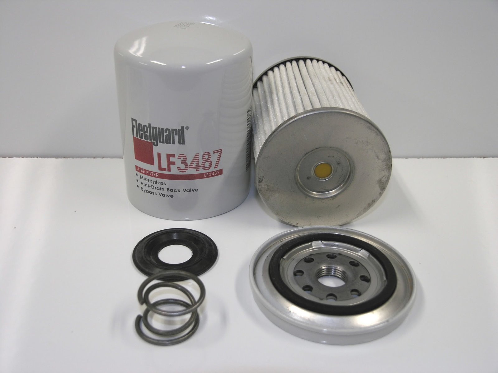

fleetguard LF3487 (аналог W940/66 и ему подобным 3/4 16 UNF) - тема!!, Но блин его нет на агрегаторах
Блиин, там судя по описанию нет обратного клапана :shok:
2 часа назад, prv21 сказал:
Какого клапана ? Где ? и куда этот клапан возвращает ?
18 минут назад, m724 сказал:
ADBV - anti-drain back valve
Противодренажный клапан
22 часа назад, prv21 сказал:
И  нафига он тебе нужен?  Фильтр как стоит? Резьбой вверх?
Отсутствие клапана предполагает установку фильтра резьбой вверх, 100 % все через фильтр, у меня так...(но в маслонасосе есть клапанок)
Только что, hd74 сказал:
Штатно у меня должен быть обратный клапан в фильтре, тк есть гидронатяжитель цепи.
31.01.2020 в 16:43, prv21 сказал:
Да есть там клапан, с чего такие выводы? Я ж писал про волшебную фразу CUT OPEN. Набираешь и смотришь, в чем проблема? Да и это не особо доступный фильтр, P169071 гораздо доступнее.
Изменено пользователем vik1
30 минут назад, vik1 сказал:
Там на сайте написано у них....ADBV - none
20 минут назад, prv21 сказал:
Ну да про Дональдсон недавно тоже кто-то писал, упирался, что написано, нет клапана! :) А он есть! Тока я вот такой фильтр что то не особо находил в продаже.
1 минуту назад, vik1 сказал:
Ага, но при желании можно найти, тока надо ехать за ним на другой конец города, но это неважно, надо текущий запас фильтров раздать.
