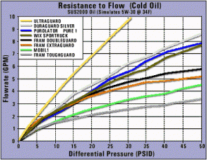

2)  Когда у полусинтетического фильтра Mobil-1 M1-110 пропускная способность 3gpm, у Royal Purple 10-2867 или FRAM XG7313 (все три фильтра - одинакового типоразмера) - до 12gpm, то это, в частности, означает, что при одинаковом потоке и падение сопротивления на полусинтетике будет примерно в 4 раза больше, чем у синтетики, а перепускной клапан будет открываться гораздо чаще.
Хм, на Бобойле некий господин из Лондона выкладывал совсем другую информацию:
:rolleyes:

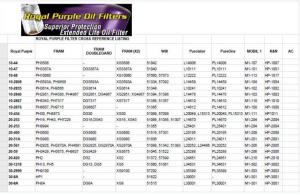

Чтобы не потерялась, выкладываю таблицу кроссов для Royal Purple
На bobistheoilguy за последние 10 лет была дюжина многостраничных тем по обсуждению разного падения давления (PSID) на разных синтетических фильтрах (Purolator, Wix, Fram, Amsoil, Delco).
Одна из них до сих пор на первой странице подфорума фильтров, остальные найдёте поиском..
На форуме bobistheoilguy.com проскакивала достаточно старая таблица падения давления (PSID) от потока масла (в gpm).
Правда, у этой старой синтетики ACDELCO эффективность фильтрации была весьма средней, поэтому предполагаю, что у современных AMSOIL и Royal Purple эффективностью в 3-4 раза больше и падение давления будет раза в три больше, то есть на уровне полусинтетического Mobil-1.
Изменено пользователем Izb

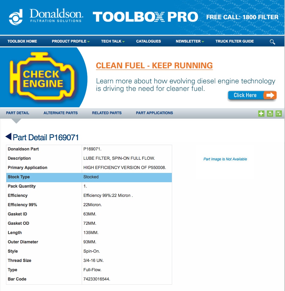

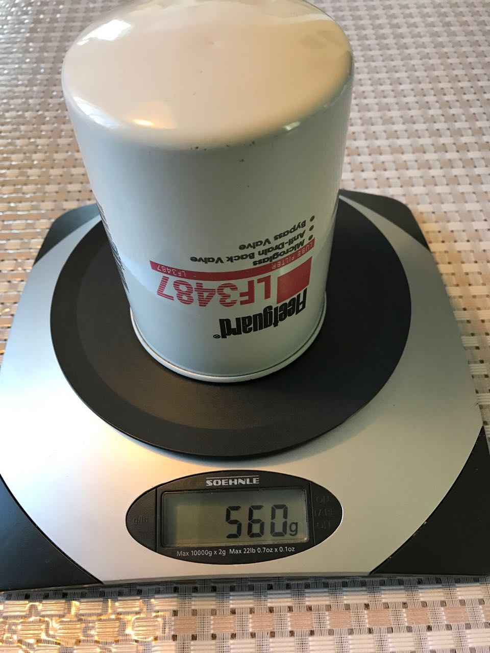

на фото Gaffera выше Donaldson P169071/Fleetguard LF3487 - по сайту производителя 22 microns at 99% (в отличие от Амсойл/RP, у которых 25 microns at 99%).
Так что если упираться в цифры тонкости фильтрации, то царь горы вовсе не Амсойл с RP. Да и странно, если бы было по-другому, с учетом того, что при производстве Амсойл и RP используют Donaldson Synteq Processing, а не наоборот. Т.е. эти два бренда в фильтрах глубоко вторичны по отношению к специализированной компании.
И это я еще не беру Donaldson ELF7345/ELF7349 с 15 microns at 99%, поскольку это фильтра для дизелей. Видимо, легкомоторка куда менее требовательна к качеству фильтрации.

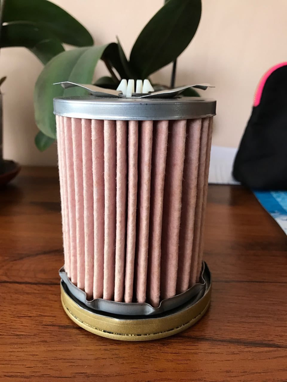

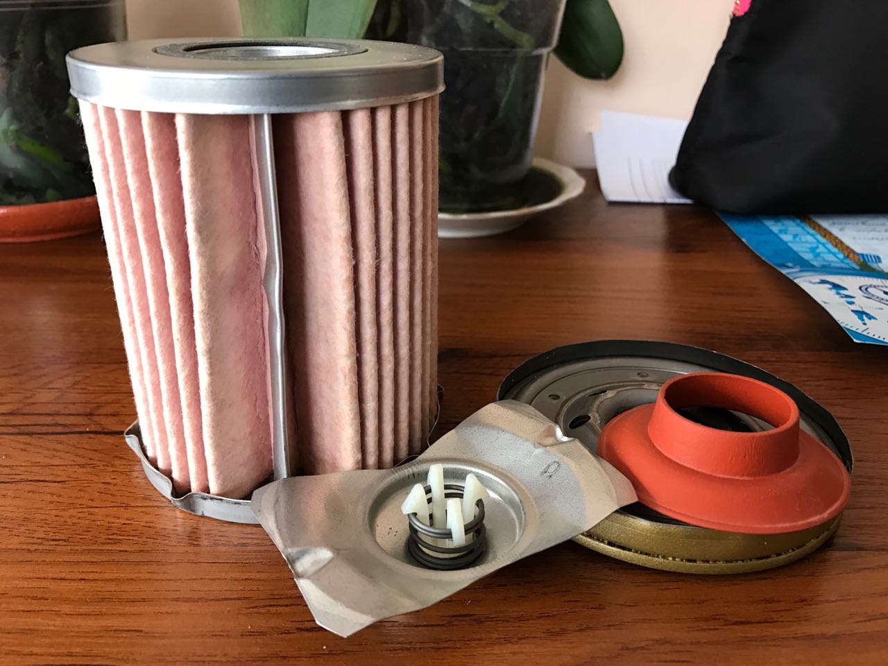

По Фраму - я надеюсь, что у всех есть свои собственные глаза и все смогут самостоятельно сделать вывод о качестве изготовления и уровне вот этого полусинтетического Fram Tough Guard TG8A
по сравнению с этим вот полусинтетическим и якобы одноклассным Мобил M1-301
