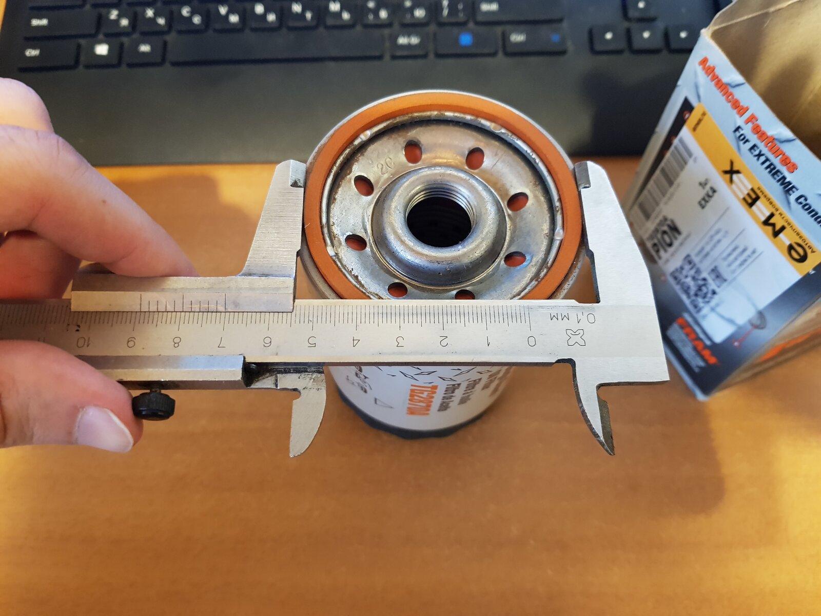

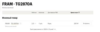

Лучший полусинтетический масляный фильтр на ВАЗ за 261 руб.! Эффективность фильтрации 99% для частиц от 20 микрон! Это превышает качество фильтрации многих СИНТЕТИЧЕСКИХ масляных фильтров типа K&N, AMSOIL, Royal Purple и т.д..
Отличие от синтетики - рекомендуемый пробег 10000 миль, а не 15000 миль.
Рекомендуемая замена (мое мнение) 5000км вместе с маслом для турбо-двигателей.
FRAM TG2870A
Заказывать autodoc.ru, emex.ru
Клапан есть, давление открытия 1.46 бара, вместо 1.2 бара для ВАЗ фильтра.
Его высота 126мм вместо 69 у вазовского, но диаметр у него 76мм вместо 95мм. С тонким приводом он должен подойти, но и с толстым приводом скорее всего он будет успешно работать, надо только проверить!
ПС: я думал, что это наёб, т.к. его аналоги для Тойты от того же FRAM стоят от 1000руб., но оказалось, что это тру. Этот фильтр от Гольфа!
https://www.fram.com/parts-search/TG2870A
