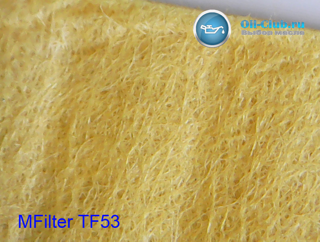

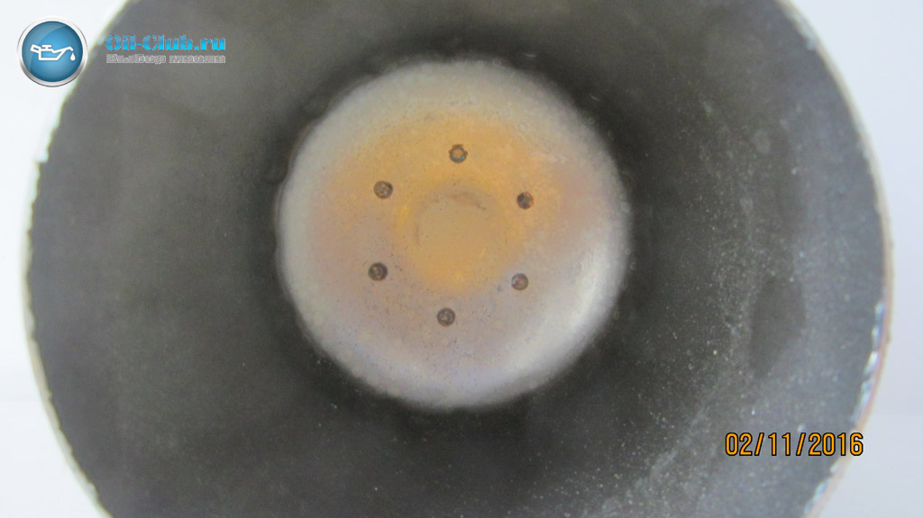

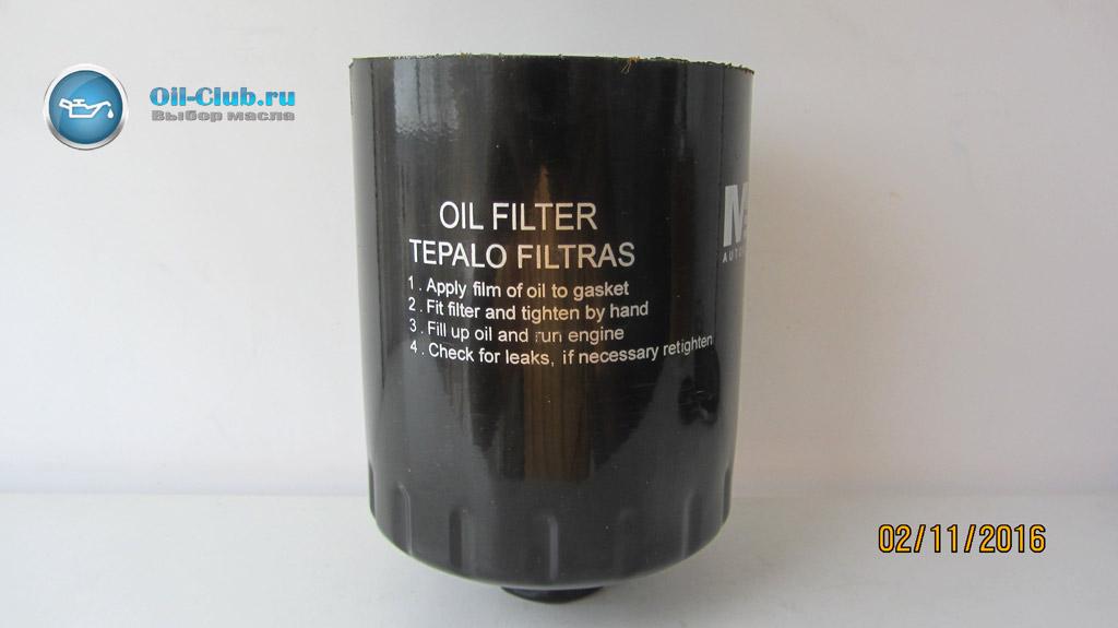

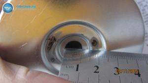

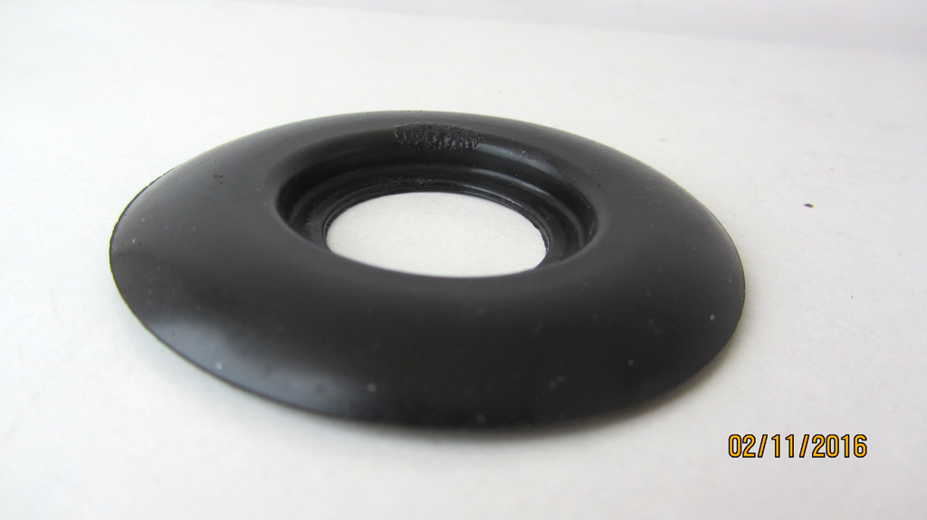

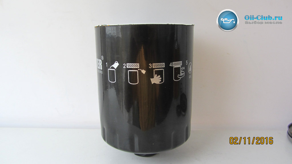

2 ноября 201610 г Закреплён MFilter - масляные фильтры Экспертизы масляных фильтров: MFilter TF53 Made in Lithuania
2 ноября 201610 г Автор MFilter TF53 Made in Lithuania(Литва) за заказ экспертизы спасибо форумчанину Malek1966. Фильтр приобретался через emex.ru у поставщика OMOA по цене 209р. Применяемость: ARO ARO 10 1.6 TD (VW TD) 01/80-... ; AUDI 100 (44, C3) , 100 (4A, C4) , 100 (F104, 43, C1+C2) , 80 (80/82/81/85, B1+B2) , 80 (89/8C, B3+B4) , 90 (81/85, B2) , 90 / Coup (89, 89Q, 8A, 8B, B3) , A4 (8D, B5) , A6 (4A/C4) , Cabriolet (8G, B4) ; HAKO Citymaster 1750 (VW ADE 1.9) 70л.с. , 1995-2001 ; HAKO Citymaster 1800 TDI (VW 1.9 TDI) 83л.с. , 2001 - ... ; HAKO Hakotrac 4500 D/DA (VW ADG 1.9D) 50л.с. , 1999 -... ; LINDE H10-Serie 12 (VW Diesel) ; LINDE H10-Serie 15 (VW Diesel) ; LINDE H10-Serie 16 (VW Diesel) ; LINDE H10-Serie 18 (VW Diesel) ; LINDE H20-Serie 25 B (VW Diesel) ; MULTICAR (HAKO) MULTI M 25/26-Serie 1.9 D (91) (VW-1Y) 54л.с. , 1991-1996 ; MULTICAR (HAKO) TREMO 501 (Serie 2000) (VW AFD Turbodiesel) 7854л.с. , 1999-2005 ; ROVER (MG ROVER GROUP LTD) Rover 2000 - 3500 (SD1) 2400 TD (SD1) 91л.с. , 05/82-10/86 ; SCHANZLIN 200-Serie , 4000-Serie , 500 - Serie , Citytrac , Golfmatic ; SEAT Cordoba I , Ibiza II , Inca , Terra , Toledo I ; STILL R-Serie R 70 (VW) ; VOLVO CARS 240 , 740 , 940 ; VW (VOLKSWAGEN) Caddy I (14) , Caddy II (9K9, 9U7) , Golf I (17) , Golf II (19E, 1G1) , Golf III (1H1, 1H5) , Iltis , Jetta I (16) , Jetta II (19E, 1G2) , LT 28 , LT 31 , LT 35 , LT 40 , LT 45 , LT 50 , LT 55 , Passat (32/33) , Passat (32B) , Passat (3A2/5, 35I) , Polo II (86C/CF) , Polo III (6N1/6V2/6V5) , Santana , Transporter/Bus (T3) , Vento (1H2) ; WINGET / DYNAPAC CG-Serie 14 (VW Diesel) ; На коробке указаны замены других производителей фильтров. Так же указана страна производитель - Литва. Корпус окрашен в черный цвет, маркировка, пиктограммы - все как обычно. Единственное одна пиктограмма показывает что в фильтр нужно налить масло - такой вот архаизм. Фильтрующая катушка имеет много складок фильтрующего материала. Материал тонкий, но его очень много. Внутри катушки все аккуратно. Перепускной клапан выполнен "одной дырой". Его поверхность прорезинена, поэтому закрывается он герметично. Единственное что показалось странным очень легкий на нажатие... Ну это потом посмотрим по каталогам проверим. Противодренажный клапан не очень понравился, вроде бы перекрывает поверхность, но резиновый, дубовый, толстый, упругости схлапывания никакой нет. На тройку. Что касается резьбы - более менее нормальная. Уплотнительное резиновое кольцо квадратного сечения, мягкое - не должно задубеть и пропустить масло в мороз. Пружина прижимающая фильтрующую катушку внутри корпуса - занимает много места внутри корпуса, не высокотехнологично. Когда ее сжимаешь толщина около 1 см. Масляный фильтр MFilter TF53 по сравнению с нашим мерным эталоном Nitto - равномерность хорошая, дырок нет. Mfilter тоньше чем мерный эталон Nitto. Зато фильтрующего материала очень много, длинна фильтровальной шторы 261см! На фото лента сложена в два раза. Вид под микроскопом - много волокон, фильтрующая решетка имеет много ячеек разного диаметра. Полезная площадь фильтрующего материала: ширина = 9,5см x длинна = 261см = площадь 2479см2 - даже для большого фильтра это очень много! Давление необходимое для открытия перепускного клапана: вес = 0,7кг; Ди = 10мм; давление = 0,9 бар прошу проверить нормально ли это? Как то низковато для немцев... Вывод: Фильтр на тройку. Хороший момент - очень много фильтрующего материала. Противодренажный клапан толстый, дубовый - упругости нуль. Мягкое уплотнительное кольцо - в морозы должно держать. Откровенных косяков нет, но и звезд с неба не хватает. В принципе за свою цену, наверное имеет шанс на жизнь.

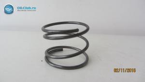

2 ноября 201610 г Давление необходимое для открытия перепускного клапана: вес = 0,7кг; Ди = 10мм; давление = 0,9 бар прошу проверить нормально ли это? У МАННа 2.5.
