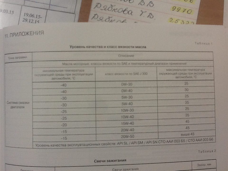

9. "Стандартный" мануал от АвтоВаза: Уровень качества эксплуатационных свойств: API SL / API SM / API SN СТО ААИ 003 Б5 / СТО ААИ 003 Б6. Масла моторные: классы вязкости по SAE и температурный диапазон применения.

Кстати, требования к маслу из мануала))))

Как сказал мне друг, работающий инженером на ВАЗе и контактирующий с теми, кто составляет мануал - им ничего менять неохота. Эти требования по соответствию SL/SM идут как на Гранты 8-клапанные, так и на 1.8 122 лс. заточено под Роснефть (парой страниц раньше или дальше, в этом мануале будет на весь разворот РОСНЕФТЬ_ВАЗ_РЕКОМЕНДУЕТ)
По информации опять-таки от него, для фазовращателей предпочтительней 5W-30, но, криминала никакого не увидите от применения 5W-40.
И уже много раз сказано - 15 тысяч не выдержит масло в городе, меняйте ту же Роснефть или Лукойл раз в 7.0-7.5 тысяч км. и радуйтесь.
Вот это и есть вся сущность Автоваза. Зачем что-то делать и так сойдёт. Но криминала тут конечно нет, потому что движки то все почти одинаковые))) Более того они вроде и в H4M тоже самое рекомендуют.

По большому счёту да, кардинальных изменений, которые влекут за собой изменение требований по маслу нет, поэтому не посчитали нужным распылять силы на изменение букваря.
Я считаю, если хотя бы 1 раз прочитать букварь и узреть там упоминание про сокращение интервала в 2 раза при езде в тяжёлых условиях, то можно не беспокоясь катать простые масла, менять раз в 7.0-7.5 т.км и спать спокойно.
